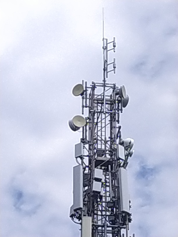

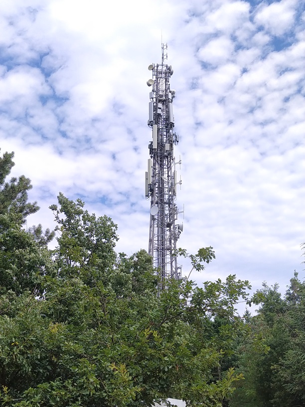

Les antennes DAB+ pour lea compte du 9A Valence-Etendu ont été installées sur le pylône de Annonay-Montmiandon. Elles n'y étaient pas le 20 Juin. Orientées à 150° quand les antennes FM plus bas sur le pylône sont orientées à 145°
Vu 709 fois
Vu 709 fois
Test de réception depuis la table d'orientation du 12A Valence-local déjà en service: ce multiplex y est reçu avec un niveau de 100/100 selon mon Sony XDR-P1DBP. Par contre je ne peux pas écrire formellement qui y est effectivement présent, c'est noyé dans les 172 stations mémorisées que je ne veux surtout pas effacer. J'en ai identifié formellement deux: «Europe 2 Valence», sur laquelle j'ai fait la mesure de niveau, et «RADIO MEGA».
En particulier Ado , Fuego, Jazz-Radio , Tonic-radio , Virgin-radio ont pu être fusionnées avec une du même réseau déjà présente sur le récepteur (le Sony fusionne volontiers les programmes qui ont les mêmes identifiants). Par déduction les radios suivantes aux noms spécifiques ne sont pas listées dans le récepteur, elles n'ont pas été identifiées:
ChérieFM-Tournon , Festival , MTI , Nostalgie-vallée-du-rhone , NRJ-vallée-du-rhone , TFM
