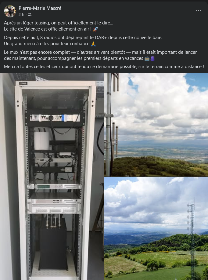

Messagepar FabFAMAL » 01 Juil 2025 12:03
Le multiplex Valence-Local a démarré cette nuit d'après P-M Mascré (PHFCom), le mux n'est pas au complet, il manque 5 radios.
Le démarrage a été voulu avant le début des vacances :

Messagepar FabFAMAL » 01 Juil 2025 16:10
12A, on parle du local
C'est le site PHF de La Chavas, a deux pas de ceux de towerCast et de TDF
