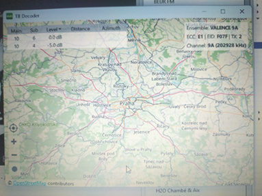

J'ai installé Abracadabra 3,3,1 qui décode les tii.
A Morestel via l'antenne de toit ça donnait cela Dimanche
Vu 783 fois
soit principalement l'emetteur de Romans sur Isere,
accessoirement celui de Annonay
Réception correcte pour ma part possible avec un récepteur portable dans le jardin sans obstacle coté sud.

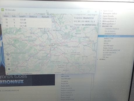

Et à Lyon aujourd'hui via une antenne de toit du boulot orientée vers la Barillette en VERTICAL (ou plus efficacement vers l'émetteur du 11B de Rillieux :wink: )
Vu 783 fois
soit principalement l'émetteur de Romans sur Isere,
et en dernier celui de Valence.
Un quatrième a pu apparaitre subrepticement sans que j'ai le temps de le fixer ou de le lire (Tournon ?).
