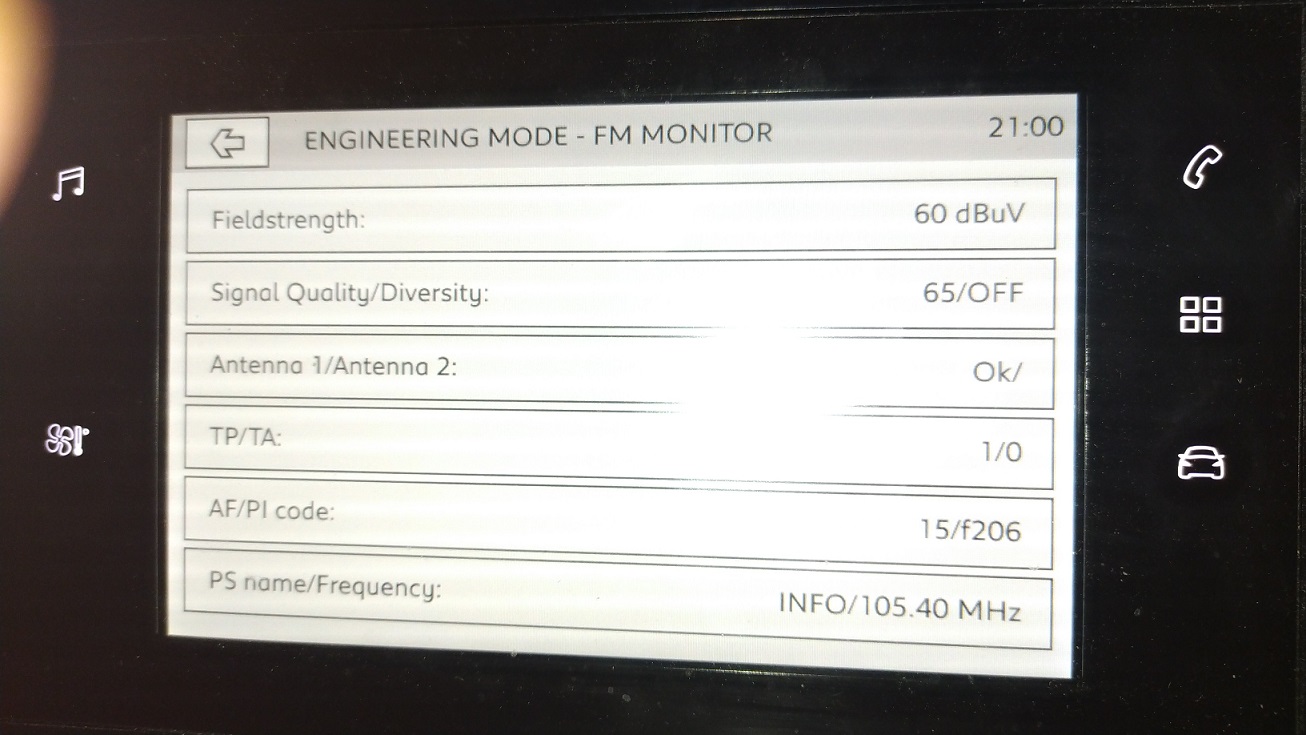

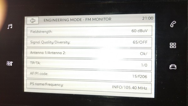

Messagepar Senuphile » 02 Mar 2022 21:10
Je ne sais pas si on a déjà évoqué le sujet.
Des menus cachés dans les «autoradios connectés» des différents constructeurs permettent d'accéder à des paramètres techniques.
En lecture seule à priori. Le problème est de trouver le protocole pour y accéder.
Faut tester ou chercher sur des forums spécialisés.
Testé pour Citroen sur C3 Aircross(valable sur C3 récent) un «appui tactile» de 7s sur le «bouton» multimédia ouvre un menu caché
(«Engineering mode»). Le mot de passe est 7503900 , le menu s'ouvre et fonctionne en roulant.
Testé en FM faute de dab+ sur l'autoradio. mais ca doit aussi fonctionner en DAB+:
entre autres la valeur en temps réel du champ en dBuV de la station écoutée, avec d'autres paramètres.
28/19/13Est+Strong_SRT7004
13/19Est+HDLine_HD-310S

Messagepar BAISIN » 03 Mar 2022 18:40
Senuphile a écrit:Je ne sais pas si on a déjà évoqué le sujet.
Si le menu s' ouvre et fonctionne en roulant, c'est au PASSAGER AVANT, de paramétrer la " babasse"
Quant au mot de passe, je pense que le grand garage du 7eme arrondissement 35 rue de Marseille a du communiquer ce code, j' espère que PSA ne joue pas au "secret de polichinelle ". Il n' est pas normal que ce C3 Aircross n' ait pas de DAB+( ou alors, PSA France l' a "bridé" ). Si ça se trouve, le grand garage Citroen rue des Acacias, à Genève, doit pouvoir " débrider " l' autoradio avec un autre mot de passe, pour activer le mode DAB+ !

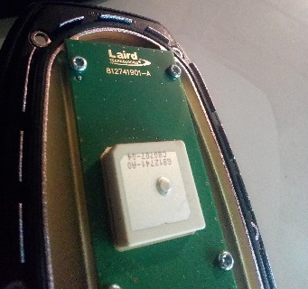

Messagepar Senuphile » 03 Mar 2022 20:20
La présence du dab est matérielle!
pas présenté dans les options d'achat. Donc... absent en fait :twisted: .
Il y a de deux à quatre entrées d'antennes pour l'autoradio:
am/fm1 , am/fm2 , gps , dab+
Sur le mien. je n'ai que am/fm1 et gps (meme si option gps ni demandée ni disponible)
L'antenne GPS est bien présente dans l'antenne de toit. avec un cable qui va jusqu'à l'autoradio!
Via Android Auto, Google maps et Waze dispos depuis le smartphone :lol:
Vu 2113 fois
Stellantis ne risque pas de communiquer sur les menus cachés auprès du grand public!

Messagepar Mario78 » 04 Mar 2022 09:48
Senuphile a écrit:La présence du dab est matérielle!
Il faut aussi vérifier en réel:
Par exemple les voitures vendues en Suisse et en Belgique n'ont pas forcement les options cachées qu'ont les voiture vendues en France .
