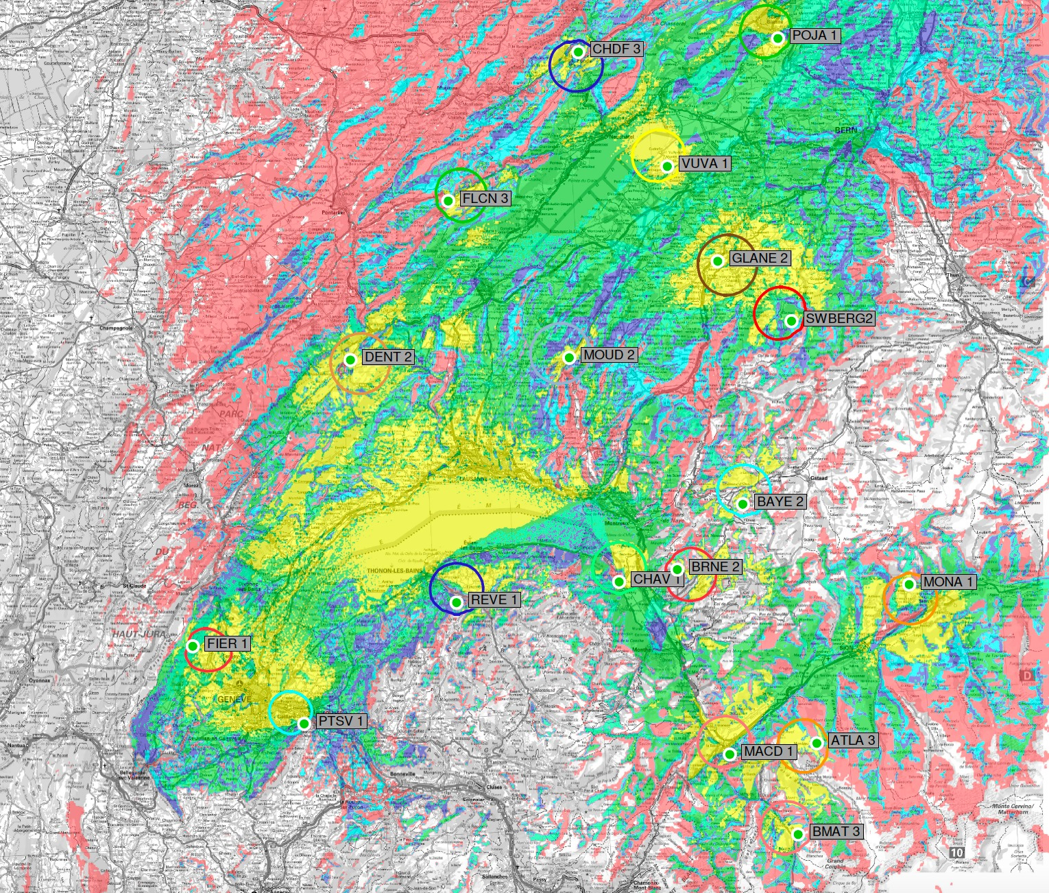

Quelques nouvelles concernant le 4eme réseau DAB romand qui doit etre mis en service fin 2019 sur le canal 10C.
l'entreprise DABCOM AG a été désignée par la comcom. Ce diffuseur est une filiale de DIGRIS AG (l'entreprise qui s'occupe du troisième réseau romand et d'autres réseaux dans les autres régions de suisse mais aussi de France comme Mulhouse).
Le déploiement de ce réseau se fera en 4 phases "D’ici à mai 2024, le concessionnaire doit assurer la desserte de 80 % de la population dans la région
qui lui est attribuée. Les étapes suivantes lui servent de référence dans l’extension de la desserte:
- D’ici au 31 mai 2020 Bassin lémanique;
50% de la population.
- D’ici au 31 mai 2021 Régions de Fribourg, Neuchâtel, Yverdon, Biel/Bienne;
75% de la population.
- D’ici au 31 mai 2022 Région du Chablais et du Bas-Valais;
88% de la population.
- D’ici au 31 mai 2023 Région du Jura; extension de la desserte du réseau routier;
95 % de la population"
Les principaux émetteurs seront pour la première phase (si j'ai bien déchiffré la carte diffusée par Digris AG)
Le Fierney (cet émetteur diffuse déjà le troisième réseau pour Genève)
Reyvrod Montagne des Soeures (il diffuse déjà le troisième réseau pour Lausanne)
Chalavornaire (le canal 12A et 10B sont diffusés depuis cet émetteur)
Mont Salève Téléphérique (le canal 10B et bientôt le troisième réseau de Genève (le 10D) sont diffusés depuis ce site)
Martigny Chemin (le troisième réseau du Valais est diffusé depuis ce site)
Montana Grand Signal (le troisième réseau du Valais est diffusé depuis ce site)
Il y aura 18 radios sur ce multiplex, on y apprend que 6 radios ont été réservées pour promouvoir les entreprises romandes et qu'une place sera réservée pour les radios temporaires
https://www.bakom.admin.ch/bakom/fr/page-daccueil/medias-electroniques/diffusion-et-technique/diffusion-numerique/comcom-octroie-nouvelle-concession-pour-le-dabplus-en-suisse-romande.html
http://www.dab-swiss.ch/abdeckungskarte_dabcom_2019-1.jpg
http://www.dab-swiss.ch/html/news.html
