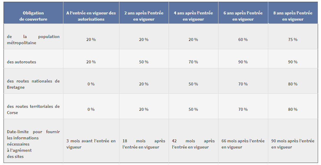

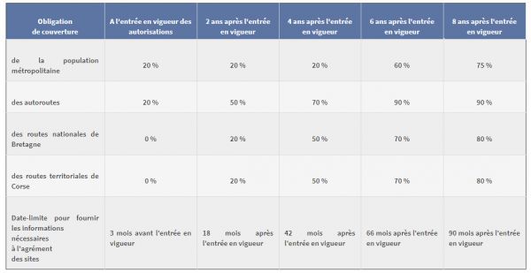

Connaissez vous la feuille de route, sur les prochaines mois, prochaines années des MUX métropolitains M1 et M2?
Fabrobert69008
Messages: 74
Inscription: 14 Mai 2017 15:14
Messagepar Franck Morin » 04 Aoû 2022 20:55
Fabrobert69008 a écrit:Connaissez vous la feuille de route, sur les prochaines mois, prochaines années des MUX métropolitains M1 et M2?
les informations d'expansion des réseaux M1/M2 au cours du temps ont été annoncées au lancement de l'appel à candidatures, rappelées dans le premier post de ce fil. (l'entrée en vigueur étant le 15 juillet 2021)
par ailleurs, lors de la fête de la radio début juin, Hervé Godechot (Arcom) a annoncé l’extension du réseau sur les autoroutes de 3500 km, courant 2023 voir ce post.
Tout y est !
on n'a pas le détail encore des autoroutes, nationales et villes concernées.
