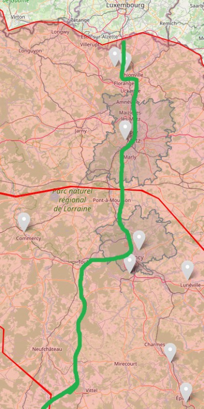

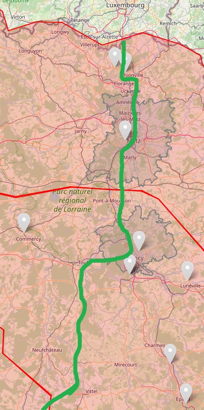

En tout cas, plus le temps passe, et plus j'y crois a cette carte d'AirZen. J'ai pris le temps de comparer cette carte avec les différents émetteurs Étendus qui ont été déclarés récemment. Déjà, on l'a tous remarqué, la plupart des déclarations d'étendus longent les autoroutes.
Je me suis attardé au cas de Nancy. L'A4 sera couverte par la phase 2 des métros, mais aussi jusqu’à Nancy via l'A31. On voit que sur la carte d'AirZen, la couverture de l'A31 s'arrête à Nancy, mais ne va pas au-delà (Toul, Vittel et Langres notamment). Il en est de même avec la couverture de Nancy-Etendu qui ne va pas sur cet axe.
Ca concorde !
Vu 972 fois
2023-05-15_08h07_17.jpg -->
Déclarations d'émetteurs autour de l'A31 (en vert)

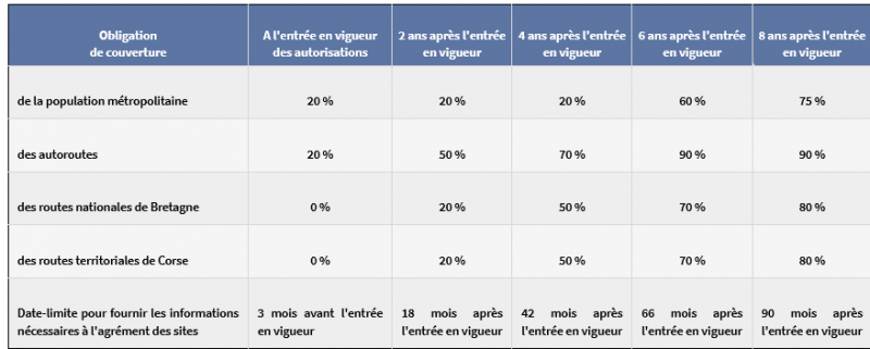

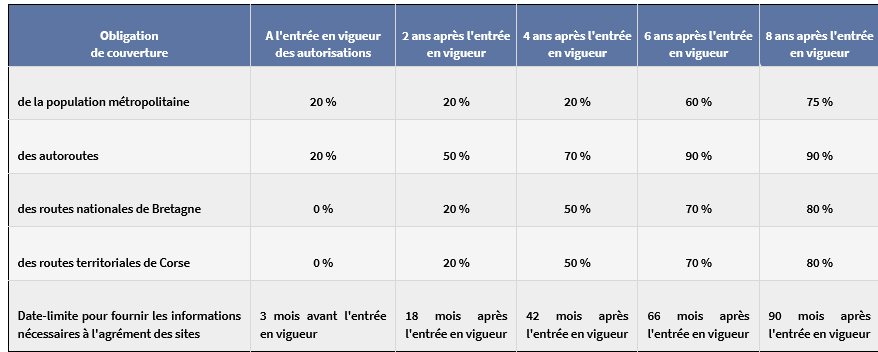

il faut repartir des autorisations de M1 et M2 qui stipule :
On voit déjà lors de la phase 1 sur les 2475km d'autoroutes à couvrir, M1 et M2 on en fait à peine 1000.
Les 2 opérateurs de multiplex ne vont certainement pas aller au delà de leurs obligations :)
A+
