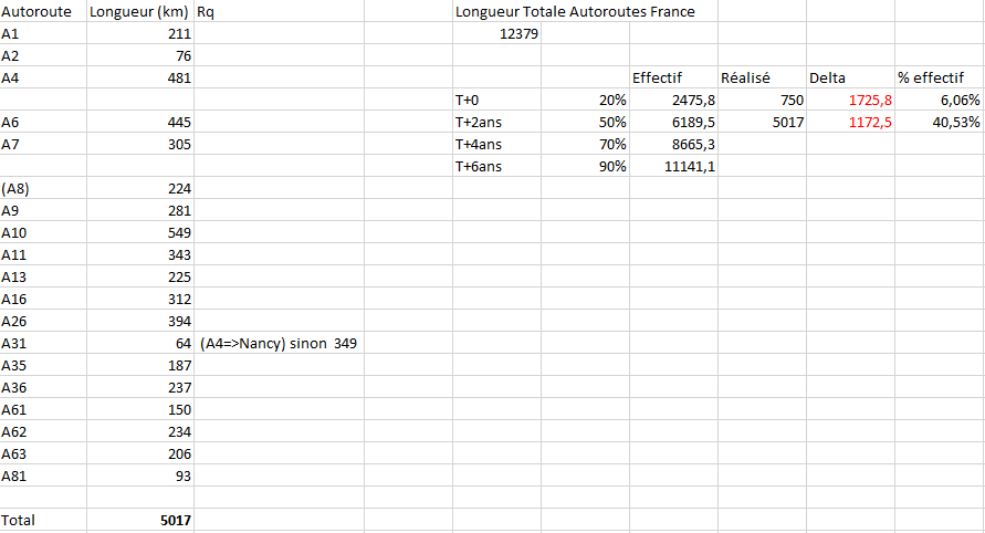

Messagepar FabFAMAL » 16 Mai 2023 08:22
la colle a écrit:On voit déjà lors de la phase 1 sur les 2475km d'autoroutes à couvrir, M1 et M2 on en fait à peine 1000.
Les 2 opérateurs de multiplex ne vont certainement pas aller au delà de leurs obligations :)
Remarque très intéressante, on est déjà loin des 20% d'autoroutes couvertes... Les opémux ne respectent déjà pas les autorisations prévues..
J'ai fait ce rapide tableur pour se rendre compte de la chose :
On se rend compte qu'on est plutôt a 6% d'autoroutes couvertes, très loin des 20%...
Pour le T+2ans, j'ai repris la somme des autoroutes de la carte AirZen (en y ajoutant l'A8...) et on arrive a 5047km, donc environ 40.5%... Loin des 50% prévus...
A suivre donc...

Messagepar rod.b » 16 Mai 2023 08:26
Il faut également ajouter les autoroutes des agglomérations. A86 à Paris, A46 à Lyon etc... Mais même avec ceux là, pas certain qu'on arrive à 20 %. Le lancement est fragile, donc les acteurs font çà en "bonne intelligence" . Il ne faudrait pas non plus que les opérateurs jettent l'éponge parce qu’on leur demande de coller à la règle.

Messagepar FabFAMAL » 16 Mai 2023 09:26
Exact, j'avais omis ces "autoroutes urbaines". J'espère n'avoir rien oublié (autoroute, longueur) :
:arrow: Autour de Paris
A3 19
A6a 10
A6b 9
A15 21
A86 69
:arrow: Autour de Lyon
A46 59
A432 35
A450 8
A466 4
:arrow: Autour de Marseille
A52 26
A55 39
A501 4
A507 10
A520 3
A551 1
Total : 317km
Ce qui ferait 1067km d'autoroutes couvertes (8% donc), et pour T+2ans : 5334km (43%)
Conclusion : 150 émetteurs supplémentaires pour deux muxs me parait dérisoire pour couvrir 50% des autoroutes...

Messagepar Franck Morin » 16 Mai 2023 13:58
il manque des bouts de l'A5, A19, A77, A13, A10, A4, A1, A43 qui sont partiellement couvertes déjà ! (et j'en oublie sans doute)
En cumul ça doit faire quelques centaines de km de plus.
En 2019 le CSA avait indiqué qu'il y avait 11860 km d'autoroutes au total.
voir la carte verte et bleue au milieu de ce post.
Messagepar la colle » 16 Mai 2023 14:48
FabFAMAL a écrit: :arrow: Autour de Lyon
A46 59
A432 35
A450 8
A466 4
autour de Lyon il faut ajouter un bout de A47 et de A89.
vers Valence, il faut ajouter un bout de A49
Vers Avignon, un bout de A9 et A54
Vers Marseille, un bout de A55 et de A8
J'étais médisant en indiquant 1000km on doit être plus proche des 1500km couvert.
la colle
Messages: 489
Messagepar FabFAMAL » 16 Mai 2023 15:09
Franck, c'est vrai que vu comme ça, ça présente les choses sous un autre angle.
Le seuil mini de couverture imposé par l'ARCOM pour les métropolitains est de 54dBµV/m.
Ce qui fait qu'en gros, ils considèrent toutes les zones en bleu (à la louche) sur cette carte pour le M1 et cette carte pour le M2.
Je vais comptabiliser tout ça demain, je reste curieux :)
La Colle, au départ, j'étais parti dans mon calcul sur des autoroutes couvertes intégralement à un seuil bien plus haut... Ca change tout. :)

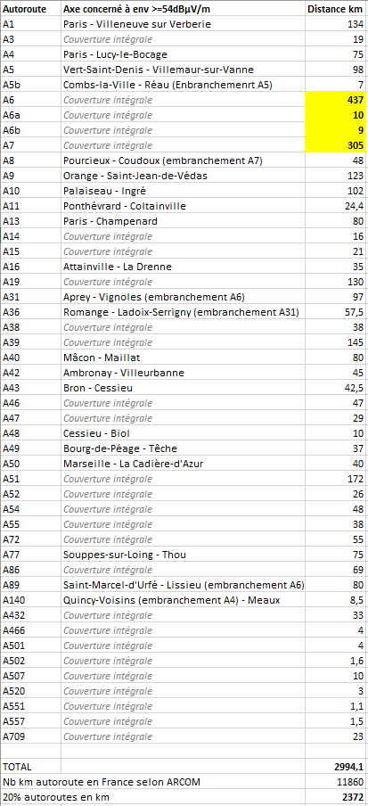

Messagepar FabFAMAL » 17 Mai 2023 07:46
savoisien a écrit:FabFAMAL, vous avez oublié les autoroutes alpines comme l'A40, l'A41, l'A43, l'A48
:arrow:
FabFAMAL a écrit:au départ, j'étais parti dans mon calcul sur des autoroutes couvertes intégralement à un seuil bien plus haut... Ca change tout. :)
En reprenant tout, voici les autoroutes couvertes (et "pseudo-couvertes") en reprenant la carte de couverture du M1 et les zones en bleues, j'arrive a une couverture des axes suivants :
On voit que d'après ce système du >=54dBµV/m, on arrive à la grosse louche a 3000km, au-delà des 20% (2372km).
Rappelons que les M1 et M2 ont leur diffusion commerciale sur l'A6 et l'A7 (surligné en jaune). Je vois mal les radios communiquer sur le fait de dire "ah tiens on est dispo sur un bout d'A40 de là, à là et un peu plus loin aussi"... C'est un peu ridicule.
Si on part de ce calcul, le seuil des 50% va être très vite atteint. Mais ça donnera env. 25%-30% pour la phase 2 des autoroutes avec un seuil >=64dbµV/m (zones en jaune orange sur les cartes) pour prétendre à une réception semi-intérieure.
<HS>Bref, c'est comme en politique, on élit un président avec 58% des voix, mais ramené sur le total des électeurs possibles + votes blancs, on arrive a 38% à peine.</HS>
