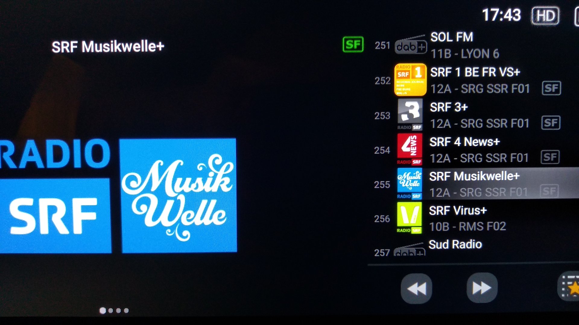

Sur mon unité android équipée du logiciel dab-z ça ne bascule pas car le principe est celui du suivi de service non transmis par les opérateurs en France hélas. En Suisse en Allemagne ou en Italie par contre, mon symbole SF (pour Service Following) s'allume en vert pour toutes les stations diffusant ces données et c'est formidable ! Couleur 3 par exemple que tu dois connaitre (?) transmet sur le canal 12A avec 4 autres canaux alternatifs affichés dans les données technique de l'émetteur. Photo à disposition si intéressé...En pièce jointe un exemple avec les programmes de la SRF.

Messagepar HMT38 » 13 Avr 2023 19:10
uen photo de l'affichage de mon tuner dab plus
IMG_20220223_174326497.jpg -->
