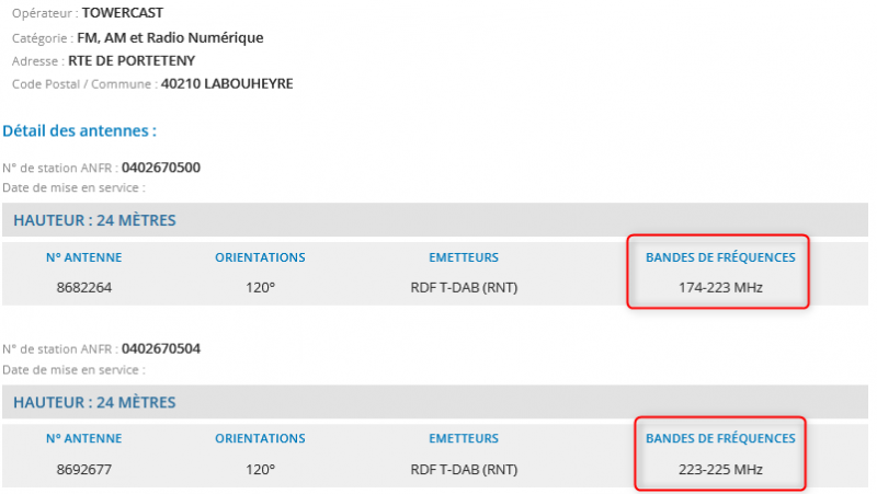

Messagepar FabFAMAL » 28 Juin 2023 13:09
Un petit détail que je viens de remarquer sur les agréments ANFR des Métropolitains de ces dernières semaines, est la notion de bandes de fréquences !
Détail auquel je n'avais pas prêté attention, jusqu'au moment ou je me suis dit que deux zones utiliseront le canal 12A dans Sud-Ouest de la France :
:arrow: la grande zone Mont-de-Marsan-Agen-Toulouse-Pau-Tarbes (plaque N2_11)
:arrow: la zone de de Perpignan (plaque N2_14)
Par ailleurs, 2 émetteurs de l'A63 sont d'ailleurs dans la plaque N2_11 (Labrouheyre & Onesse-Laharie).
Pour rappel le 12A (223.936MHz) est le dernier canal autorisé dans la bande DAB en France (12B à 13F réservé à l'OTAN et à l'armée).
:idea: Prenons le cas de Labrouheyre sur l'A63 par exemple :
Deux autorisations sont parues : une dans la bande 174-223 MHz et l'autre dans la bande 223-225 MHz.
Dans cette zone le M1 émettra sur 6C, le M2 sur 12A, on peut certifier que cet émetteur diffusera bien les deux muxs.
C'était un peu prévisible mais c'est la suite qui est intéressante, là où il y a seulement un agrément dans les zones citées plus haut.
:idea: Prenons le cas de Mont-de-Marsan (Towercast, Rue de la Téoulère, ZA la Téoulère (Saint-Pierre-du-Mont)) :
Vu 878 fois
Ce sera donc le M2 qui sera seulement présent pour Mont-de-Marsan, pour le moment !
On observe le même phénomène à Saint-Pierre-de-Buzet, Port-Sainte-Marie, Montauban sur les autoroutes A61 et A62 et à Céret le long de l'A9, on peut donc dire que :
:arrow: Mont-de-Marsan/Towercast, Rue de la Téoulère, ZA la Téoulère (Saint-Pierre-du-Mont) :arrow: émettra le M2
:arrow: Saint-Pierre-de-Buzet/Towercast, lieudit Camelot :arrow: émettra le M2
:arrow: Port-Sainte-Marie/TDF, RD304, lieudit Saint Julien :arrow: émettra le M1
:arrow: Montauban/Towercast, Impasse de la Dame, lieudit Vignarnaud :arrow: émettra le M2
:arrow: Céret/Towercast, lieudit Pic de Fonfrède :arrow: émettra le M2
Ce n'est pas grand chose, mais on avance !
On sait maintenant que les éditeurs du M2 ont tendance à vouloir couvrir plus loin que les zones définies par l'ARCOM pour cette phase 2 !
Fabien
