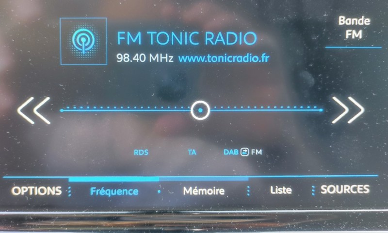

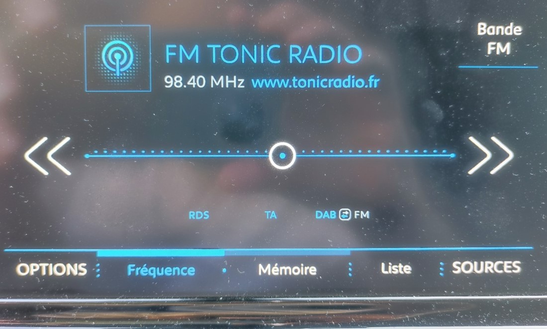

Messagepar la colle » 29 Juin 2023 10:32
D'après vous ce récepteur est en DAB ou bien en FM pour l'écoute ?
PS : un récepteur qui ne fait pas de commutation FM -> DAB ne respecte pas la norme.
la colle
Messages: 489
Messagepar FabFAMAL » 29 Juin 2023 10:48
Facile : en DAB (voir icône en bas à droite).
Originairement en FM et a switché en DAB.
Mais bon j'ai une Peugeot avec la version précédente du NAC (NAC Wave 2), donc facile :)
Celui-ci sur l'image est le Wave 3

la colle a écrit:D'après vous ce récepteur est en DAB ou bien en FM pour l'écoute ?
Je me trompe peut-être mais je dirais que le récepteur est en mode FM, et a basculé en réception DAB+ (donc réception en DAB). Ce qui me fait penser à ça c'est le logo DAB<>FM en bas avec DAB en Bleu, et le nom de la radio en format long (en FM, le RDS limite a 8 caractères), mais l'affichage de la fréquence FM me fait douter :gratt:
