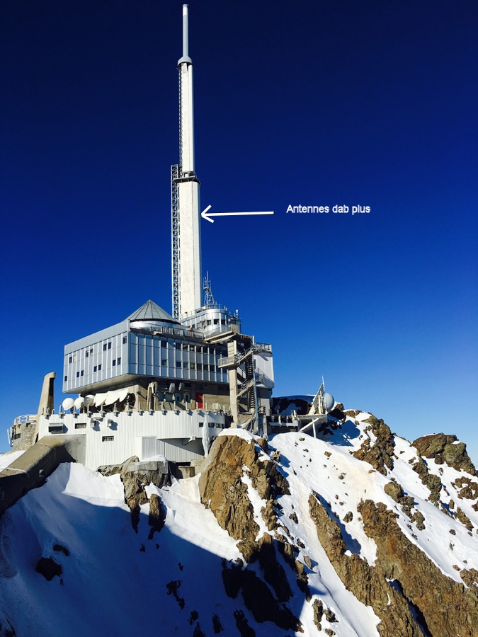

Si l'on regarde ailleurs dans les pays les plus avancés en dab plus et comme déjà écrit dans une autre rubrique, des puissances de 40kW en Suisse ou en Allemagne sur les sommets, idem en Italie avec 63 kW à l'Est de Rome.
Quant au problème de sfn, les choix à venir avec de grands sites, Towercast pour la plupart et des pylônes de 200 m, je pense que ce problème a déjà été étudié en amont. Si l'on regarde les couvertures théoriques de certains sites, on s'aperçoit qu'il y a de la marge en couverture potentielle avec l'augmentation de puissance prévisible dans quelques années. Un seul exemple le Lomont dans le Doub, ridicule avec 3 malheureux kW alors que le voisin Suisse le plus proche envoie 41 kW dont 23 kW vers la France !
Pour couvrir les zones rurales, il faudra récupérer les grands sites éloignés des villes et des puissances plus élevées qu'aujourd'hui. C'est ce que l'on va découvrir dans quelques jours avec plusieurs sites ruraux de grande hauteur annoncés en Normandie, Pays de Loire,centre etc...
Dans cette phase trois, on consolide les grands axes et les villes proches, c'est la stratégie du moment.
Et pour invité0726, je republie l'image du pic du midi : Sur la photo on aperçoit un petit pylône de 3.5 m de hauteur supportant une antenne UHF celle du multiplex R15 soit une hauteur total de 6m.
La partie basse du pylône, le premier tiers gris clair (des capots de protection) contient les antennes FM d'une hauteur de 30.5 m et celles prévues pour le dab seront à 21.7m.
Et en dessous pour rappel, c'est le vide !
Alors oui à 2877 m d'altitude plus quelques mètres de pylône, ça va porter loin !
