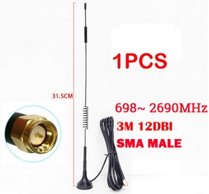

Mon objectif était une antenne automobile pour QIRX.
Pour info j'ai testé ce support d'antenne magnétique. Il est facile de fabriquer un fouet DAB vissable sur la vis M3 de l'embase, par contre usage exclusif à l'arrêt car la base magnétique (diam 3cm) ne permet pas un maintien suffisant en roulant.
