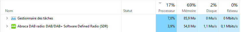

j'ai installé sur mon PC trois logiciels DAB+.
En terme de consommation CPU et mémoire, voici les résultats :
Qt-dab :
Vu 2862 fois
Welle.io :
Vu 2862 fois
Abraca DAB radio :
Vu 2862 fois
Ce dernier est particulièrement bien adapté pour une configuration PC peu musclée.
Les tests ont été effectués avec une clé RTL-SDR v3

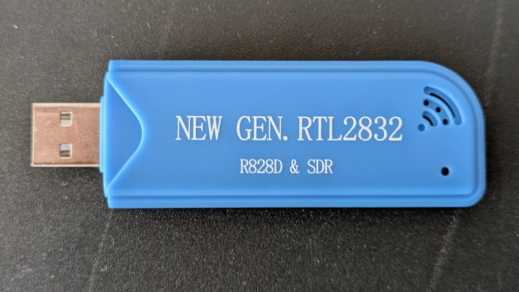

Je viens de recevoir mon Dongle NEW GEN. RTL2832 R828D & SDR.
Je suis sous Windows 11.

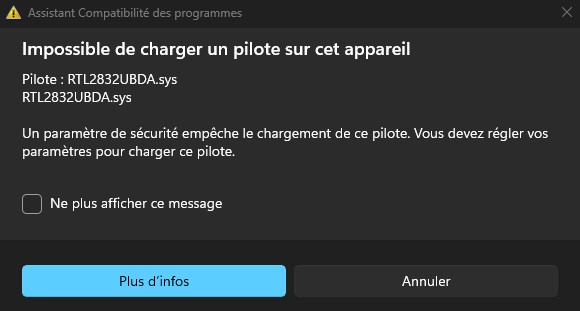

Lors de l'installation je me prend un message d'erreur : Impossible de charger un pilote sur cet appareil -> Pilote: RTL2832UBA.sys
Je vais dans les paramètres Sécurité Windows, et je fais désactiver "Isolation du noyau", je reboote et là le pilote est ok.
REALTEK - 64.1.304.2009 - 04/03/2009

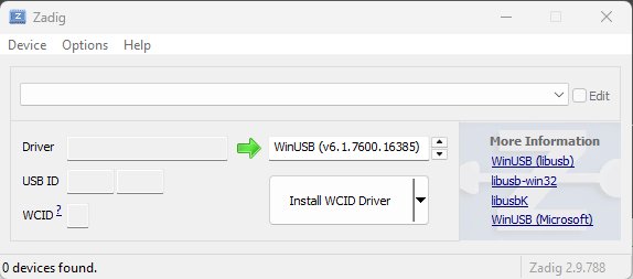

Ensuite je lance Zadig, et là ça me dit "0 devices found" -> j'ai tout de meme cliquer sur "Install WCID Driver" mais je ne sais pas si cela a fait quelque chose.

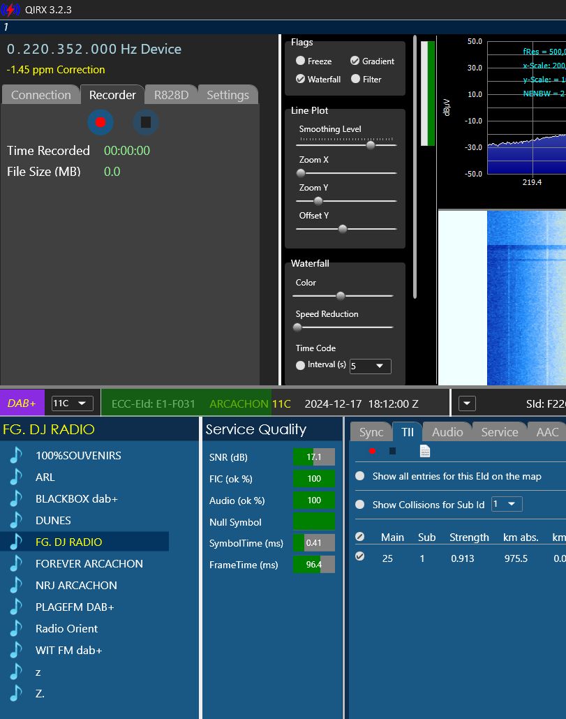

Bon, en désinstallant complètement le pilote de base et mettant directement Zadig j'ai pu lancer QIRX 3.23 :D :D
Par contre je ne capte qu'Arcachon 11C.
Donc il va falloir que je fasse des tests en extérieur pour capter le fameux M1/M2 (de l'émetteur Mios/Towercast, A63, Aire des Gargails Est) pour voir si c'est bien lui l'émetteur que je capte dans la voiture.
Cela me parait vraiment étrange au vu des cartes de ne pas pouvoir capter en interieur depuis l'est du bassin.
