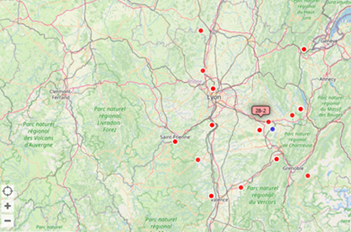

Messagepar Senuphile » 22 Déc 2025 18:50
HMT38 en voyant mes piteuses photos d'écran d'abracaDABra de Septembre, m'a rappelé hier quelques principes de paramétrage de ce logiciel.
Comme les grands esprits se rencontrent :wink: je venais justement de réinstaller abracadaBRA et donc je réponds en résumant la mise en service
puis donnant un exemple de carte obtenue grace au logiciel mais sur le topic des logiciels pour pas être hors sujet
Les copies d'écran d'AbracaDABra, c'était en Septembre.
Je n'avais pas trop le temps de paramétrer, je voulais juste voir les tii pour les émetteurs de Valence.
En Nord Isere quelques jours, hier j'ai du tout réinstaller sur un portable réinitialisé, donc:
pilote realtek + changement pilote avec zadig + copier abracaDABra +
- y rentrer les données GPS du domicile pour mon usage perso, ou d'un POI proche si c'est pour publier sur le forum :wink:
mais surtout
- télécharger la base de données mise à jour des émetteurs, récupérée depuis FMlist, avec
nom du multiplex, canal DAB+, coordonnées GPS, puissance, altitude, hauteur d'antenne.
Le logiciel exploitera ensuite les données GPS de l'emetteur et du récepteur pour calculer azimuth (pour les antennes de toit à orienter) et distance
Seulement alors on peut scanner la bande DAB+ avec interet ...
Un logiciel bien pratique qui reste par ailleurs un récepteur DAB+ avec affichage des slideshow par exemple,
mais pas facile à exploiter en mobile (ordi portable paramétré + clé SDR + antenne adaptée).
Sur la carte. le point bleu correspond au récepteur (coordonnées arrondies à 45.50N et 5.50E)
les points rouges correspondent aux émetteurs reçus, identifiés et géolocalisés grace à leurs coordonnées GPS.
En cliquant dessus on a son tii et en haut et en bas à droite de l'écran (pas sur cette image)
quelques coordonnées de l'emetteur et de la station de radio.
Vu 1079 fois
28/19/13Est+Strong_SRT7004

Messagepar HMT38 » 22 Déc 2025 19:21
Bonsoir Senuphile,
Oui c'est mieux avec ses coordonnées GPS ! Petit souci, on ne peut pas afficher la carte en cliquant dessus, bizarre !

Messagepar kiki37 » 22 Déc 2025 19:35
HMT38 a écrit:Petit souci, on ne peut pas afficher la carte en cliquant dessus, bizarre !
Il s'agit d'une capture d'écran sans lien externe ;)
