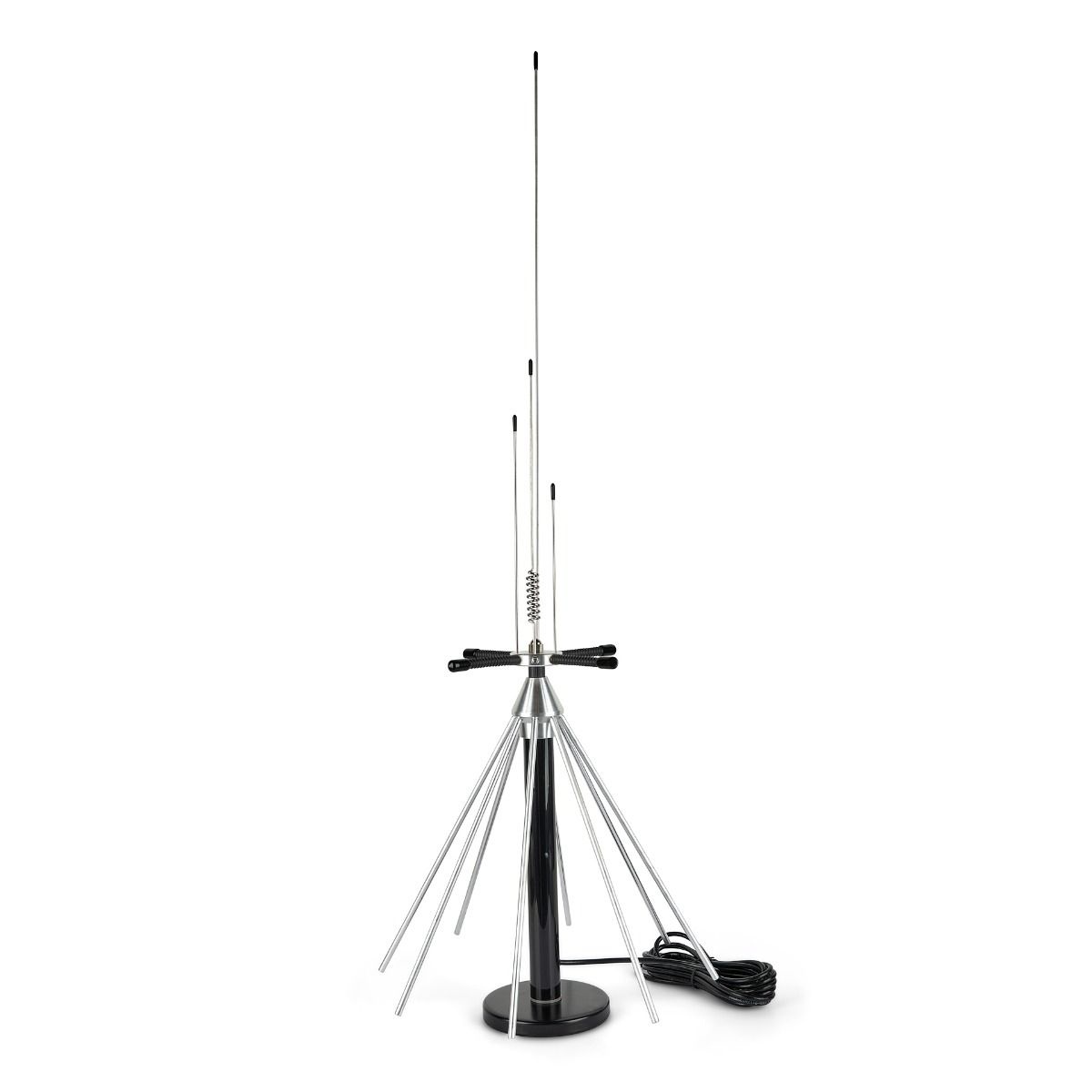

Messagepar HMT38 » 19 Déc 2024 14:36
Bonjour Psychoboust,
Après avoir vérifié via le lien le matériel acheté, la priorité est de remplacer cette antenne ultra raccourcie par un élément de 37,5 cm (ou un dipôle) a fixer sur un balcon, en toiture ou magnétique pour la voiture comme cela a été évoqué de nombreuses fois sur plusieurs fils, ce sera le jour et la nuit côté réception !
Pour le reste, il y a des clés SDR beaucoup plus performantes en vente sur des sites français bien connus avec un vrai sav et joignables par téléphone...
Mais la priorité est l'antenne...
En pièce jointe, ma deuxième antenne en voiture, une discone magnétique large bande. Mais elle marche très bien sur une rambarde de balcon ou posée sur une table près d'une fenêtre... 6 m de câble fournis.
Ne pas oublier d'acheter l'adaptateur BNC / SMA pour moins de 5€ car cette antenne est en connecteur BNC.

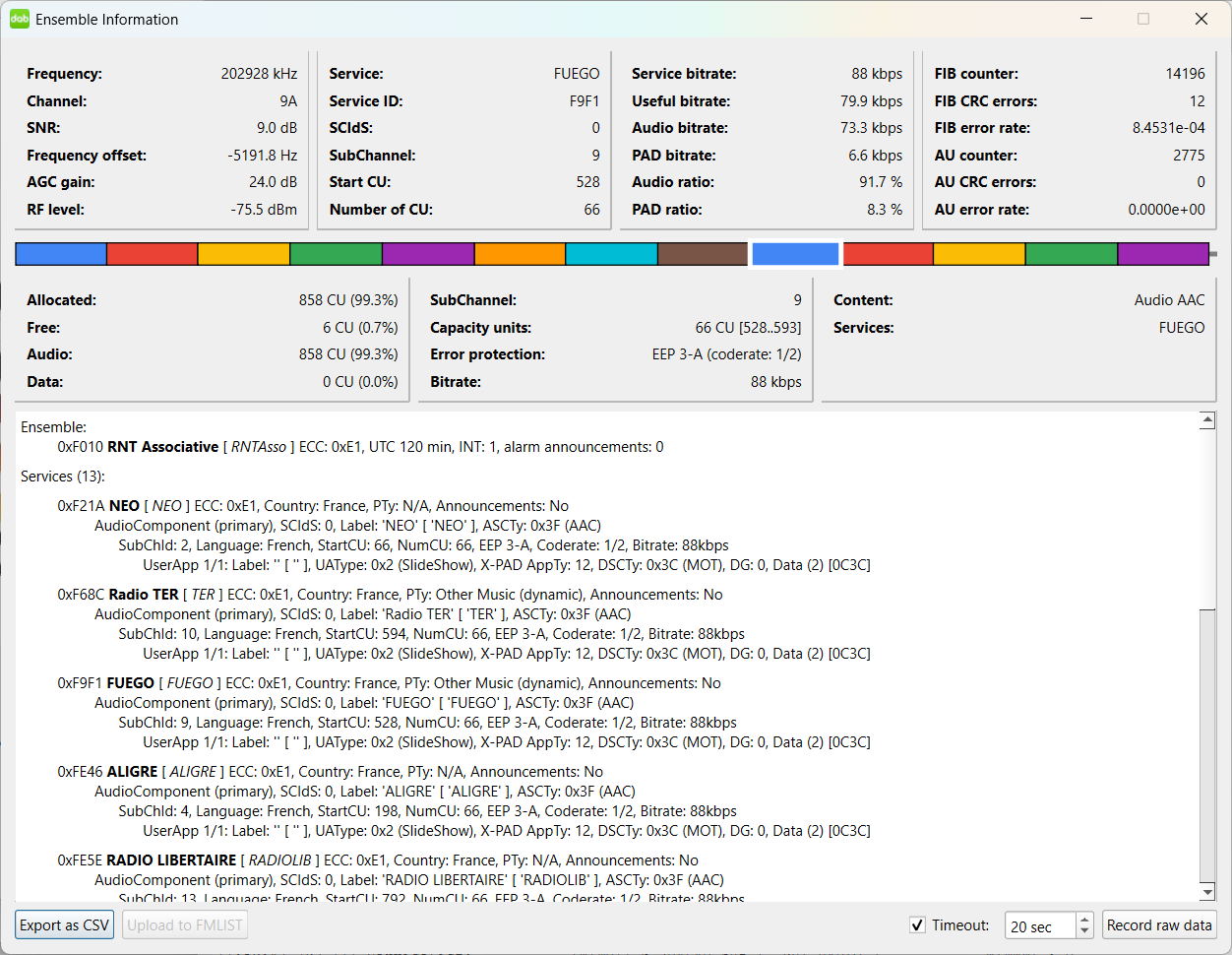

Messagepar Franck Morin » 22 Juin 2025 11:50

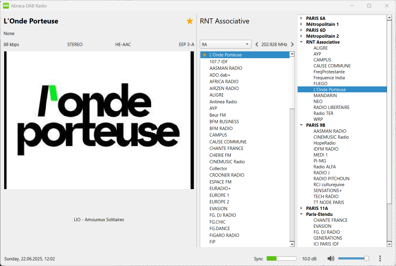

quelques nouvelles d'AbracaDABra, logiciel que je n'avais pas réessayé depuis 2 ans et je dois dire que je suis très agréablement surpris.
on peut le trouver sur le lien qui se trouve dans le premier post du fil.
la version actuelle est AbracaDABra-v3.2.0
je mets quelques photos et logs plus bas.
L'installation est hyper simple si on a déjà Zadig (utilisé pour Welle.io, QIRX ou qt-dab), c'est juste un zip à décompresser et ça marche immédiatement. rien de plus.
j'utilise ma clé RTL/SDR no name bleue, la même depuis 8 ans
Il existe un menu expert qu'on peut activer dans les settings (le menu est accessible par les 3 petits points en bas à droite).

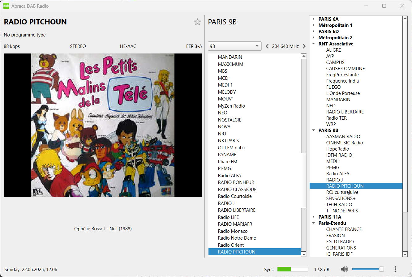

en vrac, les fonctionnalités pratiques et les avantages que j'y vois

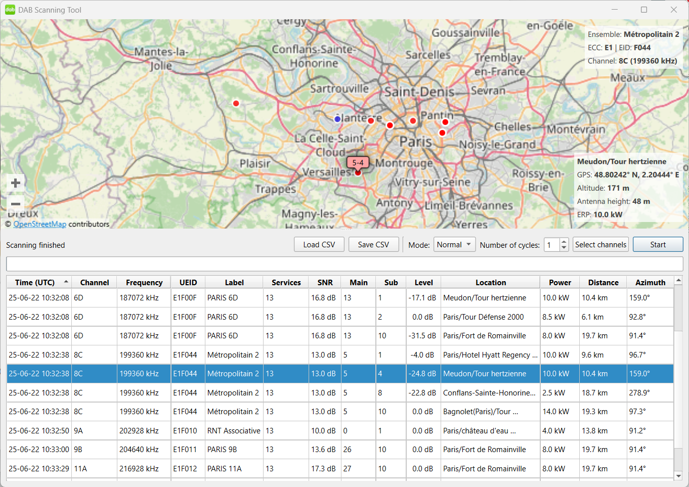

:arrow: le scan se lance automatiquement au démarrage. Il m'a trouvé les 8 multiplex du premier coup (il scanne de 5A à 13F, 38 blocs). Il s'est arrêté longtemps sur le 9D, je dois avoir quelques chose là dessus en DX.
:arrow: plutot bonne sensibilité car il ne pose pas de probleme avec les canaux 9A et 9B chez moi, alors qu'avec QIRX c'est plutôt compliqué de ne pas avoir de coupures de son là où je suis. Avec DABplayer et ma clé RAN-T stick c'est encore plus compliqué de recevoir ces 9A et 9B, parfois il ne trouve pas ces multiplex au scanning.

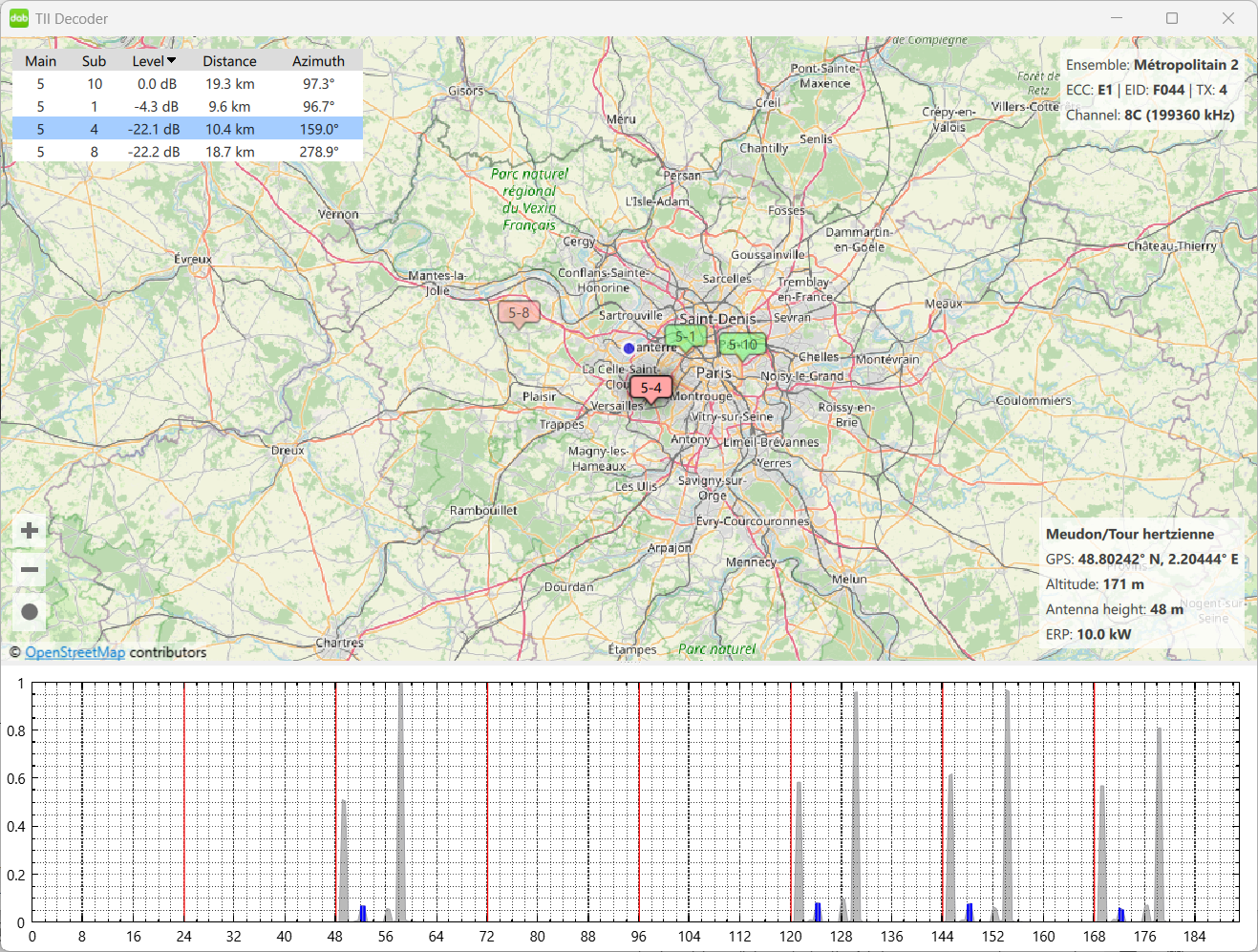

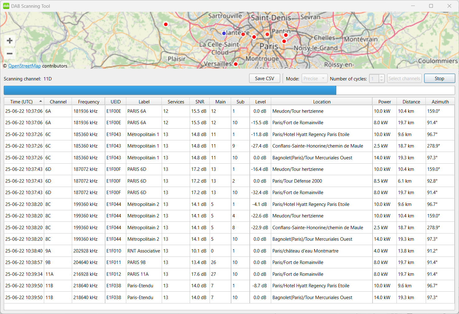

:arrow: on a acces directement aux TII (en mode expert). la base de donnée qu'il utilise est celle de fmlist.org. s'il trouve un TII fugitivement, on peut configurer le logiciel pour que l'émetteur et son TII apparaissent sur la carte et reste en gris même si la réception de cet émetteur ne se fait plus.
Pas de TII faux positifs, il n'y a pas besoin de régler de seuils contrairement à QIRX.
:arrow: lorsqu'on scanne les multiplex, il envoie automatiquement par défaut les informations trouvées à fmlist.org pour mettre à jour leur base de données (c'est ce que j'ai vu dans les spécifications, mais je ne sais pas trop s'il l'a effectivement fait dans mon cas). Si la case est décochée dans le menu expert Settings/others (case Upload ensemble information), on peut le faire manuellement dans l'image "ensemble information", sinon cette case d'upload manuel vers FMLIST est grisée. DAB player envoie aussi ce genre d'info à fmlist.
:arrow: possibilité d'afficher un diagramme indiquant la puissance de réception (DAB signal overview)
:arrow: on a accès aux logs de l'application, qu'il est possible de sauvegarder (pour avoir un historique de ce qu'on a fait, et de ce qu'il a sauvegardé etc)
:arrow: possibilité d'enregistrer les radios en mode AAC ou en mode WAV, possibilité de programmer un enregistrement
:arrow: possibilité d'enregistrer le multiplex complet en mode uff (par exemple fichier 2025-06-22_122134_8C.uff). On peut mettre un timeout d'enregistrement, par exemple pendant 20s ou bien 2mn 30s (150s) si on veut récupérer les slideshows avec. Pour DAB player c'est un format d'enregistrement RAW qu'on peut relire avec QIRX ou qt-DAB. Après essai, on peut relire les fichiers uff avec QIRX. Pas besoin de renommer l'extension.
pour relire les fichiers RAW ou uff ensuite avec AbracaDABra, il faut aller dans Settings, onglet device puis sélectionner RAW File au lieu de RTL SDR, sélectionner son fichier puis connect, et revenir à l'écran principal et sélectionner le multiplex sur la partie du milieu. (Merci DABär)
:arrow: possibilité de sauvegarder la composition des multiplex, et la liste des émetteurs scannés avec leur TII et toutes les caractéristiques utiles.
:arrow: Les slideshows sont sauvegardés automatiquement au grès des zappings et sont sauvegardés dans des sous-répertoires dédiés à chaque SID. Attention, si les images de slideshows changent régulièrement mais sont diffusés sous le même nom, ils ne sont enregistrés que la 1ere fois. C'est par exemple le cas sur Euradio, le nom est toujours EURADIO_Paris_0.jpg. Si l'on veut que d'autres images différentes s'enregistrent, il faut changer manuellement et systématiquement le nom du premier fichier enregistré.

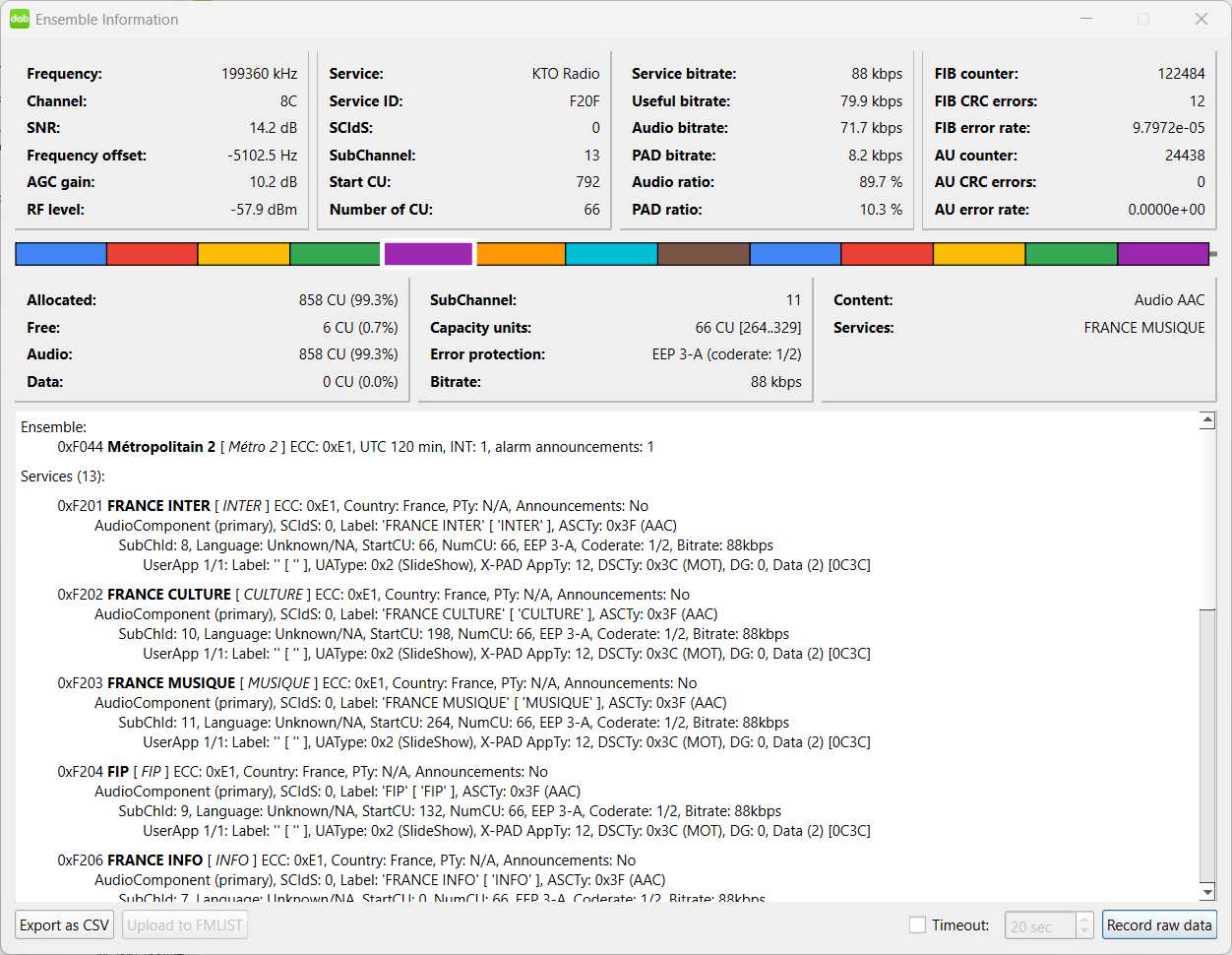

le contenu technique d'en ensemble:
Code: Tout sélectionner
Ensemble:
0xF044 Métropolitain 2 [ Métro 2 ] ECC: 0xE1, UTC 120 min, INT: 1, alarm announcements: 1
Services (13):
0xF201 FRANCE INTER [ INTER ] ECC: 0xE1, Country: France, PTy: N/A, Announcements: No
AudioComponent (primary), SCIdS: 0, Label: 'FRANCE INTER' [ 'INTER' ], ASCTy: 0x3F (AAC)
      SubChId: 8, Language: Unknown/NA, StartCU: 66, NumCU: 66, EEP 3-A, Coderate: 1/2, Bitrate: 88kbps

            UserApp 1/1: Label: '' [ '' ], UAType: 0x2 (SlideShow), X-PAD AppTy: 12, DSCTy: 0x3C (MOT), DG: 0, Data (2) [0C3C]
0xF227 BFM BUSINESS [ BFM B ] ECC: 0xE1, Country: France, PTy: N/A, Announcements: No
AudioComponent (primary), SCIdS: 0, Label: 'BFM BUSINESS' [ 'BFM B' ], ASCTy: 0x3F (AAC)
      SubChId: 2, Language: Unknown/NA, StartCU: 462, NumCU: 66, EEP 3-A, Coderate: 1/2, Bitrate: 88kbps
0xF2FD BFM RADIO [ BFMRADIO ] ECC: 0xE1, Country: France, PTy: N/A, Announcements: No
AudioComponent (primary), SCIdS: 0, Label: 'BFM RADIO' [ 'BFMRADIO' ], ASCTy: 0x3F (AAC)
      SubChId: 3, Language: Unknown/NA, StartCU: 528, NumCU: 66, EEP 3-A, Coderate: 1/2, Bitrate: 88kbps
encore le contenu d'un ensemble (on peut recopier ce texte dans un fichier csv et l'ouvrir avec Excel)
Ensemble Name;Ensemble ID;Channel;Frequency;Service Name;Service ID;Service Component ID;Service Language;Service Country;PTY;Short Label;ECC;Component Label;Component Language;Type;Sub channel ID;Codec;Bitrate;CU;Protection level;User application
RNT Associative;F010;9A;202928;NEO;F21A;0;French;France;None;NEO;E1F;NEO;French;Audio Stream DAB+;2;AAC+;88;66;EEP 3-A;SlideShow
RNT Associative;F010;9A;202928;Radio TER;F68C;0;French;France;None;TER;E1F;Radio TER;French;Audio Stream DAB+;A;AAC+;88;66;EEP 3-A;SlideShow
RNT Associative;F010;9A;202928;FUEGO;F9F1;0;French;France;None;FUEGO;E1F;FUEGO;French;Audio Stream DAB+;9;AAC+;88;66;EEP 3-A;SlideShow
RNT Associative;F010;9A;202928;ALIGRE;FE46;0;French;France;None;ALIGRE;E1F;ALIGRE;French;Audio Stream DAB+;4;AAC+;88;66;EEP 3-A;SlideShow
RNT Associative;F010;9A;202928;RADIO LIBERTAIRE;FE5E;0;French;France;None;RADIOLIB;E1F;RADIO LIBERTAIRE;French;Audio Stream DAB+;D;AAC+;88;66;EEP 3-A;SlideShow
RNT Associative;F010;9A;202928;AYP;FED1;0;French;France;None;AYP;E1F;AYP;French;Audio Stream DAB+;6;AAC+;88;66;EEP 3-A;SlideShow
RNT Associative;F010;9A;202928;Frequence India;FED7;0;French;France;None;India;E1F;Frequence India;French;Audio Stream DAB+;B;AAC+;88;66;EEP 3-A;SlideShow
RNT Associative;F010;9A;202928;CAMPUS;FEE7;0;French;France;None;CAMPUS;E1F;CAMPUS;French;Audio Stream DAB+;3;AAC+;88;66;EEP 3-A;SlideShow
RNT Associative;F010;9A;202928;MANDARIN;FEEF;0;Chinese;France;None;MANDARIN;E1F;MANDARIN;Chinese;Audio Stream DAB+;5;AAC+;88;66;EEP 3-A;SlideShow
RNT Associative;F010;9A;202928;CAUSE COMMUNE;FEF8;0;French;France;None;CAUSECOM;E1F;CAUSE COMMUNE;French;Audio Stream DAB+;C;AAC+;88;66;EEP 3-A;SlideShow
RNT Associative;F010;9A;202928;WRP;FEFE;0;English;France;None;WRP;E1F;WRP;English;Audio Stream DAB+;1;AAC+;88;66;EEP 3-A;SlideShow
RNT Associative;F010;9A;202928;FreqProtestante;FEFF;0;French;France;None;FreqProt;E1F;FreqProtestante;French;Audio Stream DAB+;8;AAC+;88;66;EEP 3-A;SlideShow
RNT Associative;F010;9A;202928;L'Onde Porteuse;FF55;0;French;France;None;L'Onde;E1F;L'Onde Porteuse;French;Audio Stream DAB+;7;AAC+;88;66;EEP 3-A;SlideShow
les émetteurs trouvés lors d'un scan. là c'est pareil en recopiant ce texte dans un fichier csv on peut l'ouvrir avec Excel.
On sait directement quels sont les émetteurs qu'on capte de là où on est.
Time (UTC);Channel;Frequency [kHz];UEID;Label;Services;SNR [dB];Main;Sub;Level [dB];Location;Power [kW];Distance [km];Azimuth [deg]
25-06-22 10:37:06;6A;181936;E1F00E;PARIS 6A;12;15.5;12;1;  0.0;Meudon/Tour hertzienne;10.0;10.4;159.0
25-06-22 10:37:06;6A;181936;E1F00E;PARIS 6A;12;15.5;12;10;-15.5;Paris/Fort de Romainville;8.0;19.7;91.4
25-06-22 10:37:26;6C;185360;E1F043;Métropolitain 1;13;14.8;11;1;-11.8;Paris/Hotel Hyatt Regency Paris Etoile;10.0;9.6;96.7
25-06-22 10:37:26;6C;185360;E1F043;Métropolitain 1;13;14.8;11;9;-27.4;Conflans-Sainte-Honorine/chemin de Maule;2.5;18.7;278.9
25-06-22 10:37:26;6C;185360;E1F043;Métropolitain 1;13;14.8;11;10;  0.0;Bagnolet(Paris)/Tour Mercuriales Ouest;14.0;19.3;97.3
25-06-22 10:37:43;6D;187072;E1F00F;PARIS 6D;13;17.2;13;1;-16.4;Meudon/Tour hertzienne;10.0;10.4;159.0
25-06-22 10:37:43;6D;187072;E1F00F;PARIS 6D;13;17.2;13;2;  0.0;Paris/Tour Défense 2000;8.5;6.1;92.8
25-06-22 10:37:43;6D;187072;E1F00F;PARIS 6D;13;17.2;13;10;-32.4;Paris/Fort de Romainville;8.0;19.7;91.4
25-06-22 10:38:20;8C;199360;E1F044;Métropolitain 2;13;14.1;5;1; -4.1;Paris/Hotel Hyatt Regency Paris Etoile;10.0;9.6;96.7
25-06-22 10:38:20;8C;199360;E1F044;Métropolitain 2;13;14.1;5;4;-22.6;Meudon/Tour hertzienne;10.0;10.4;159.0
25-06-22 10:38:20;8C;199360;E1F044;Métropolitain 2;13;14.1;5;8;-22.9;Conflans-Sainte-Honorine/chemin de Maule;2.5;18.7;278.9
25-06-22 10:38:20;8C;199360;E1F044;Métropolitain 2;13;14.1;5;10;  0.0;Bagnolet(Paris)/Tour Mercuriales Ouest;14.0;19.3;97.3
25-06-22 10:38:40;9A;202928;E1F010;RNT Associative;13;10.1;0;1;  0.0;Paris/château d'eau Montmartre;4.0;13.8;91.2
25-06-22 10:38:57;9B;204640;E1F011;PARIS 9B;13;13.4;26;10;  0.0;Paris/Fort de Romainville;8.0;19.7;91.4
25-06-22 10:39:34;11A;216928;E1F012;PARIS 11A;13;17.6;27;10;  0.0;Paris/Fort de Romainville;8.0;19.7;91.4
25-06-22 10:39:50;11B;218640;E1F038;Paris-Etendu;13;14.0;7;1; -8.7;Paris/Hotel Hyatt Regency Paris Etoile;10.0;9.6;96.7
25-06-22 10:39:50;11B;218640;E1F038;Paris-Etendu;13;14.0;7;10;  0.0;Bagnolet(Paris)/Tour Mercuriales Ouest;14.0;19.3;97.3
