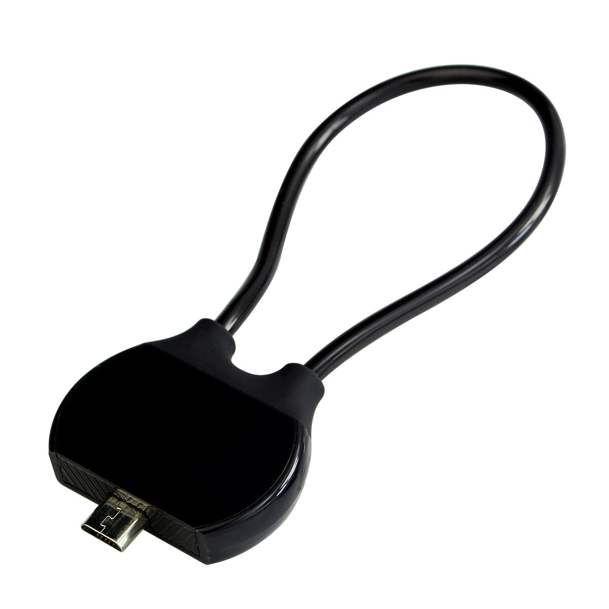

J'ai installé l'appli DAB Z utilisée par HMT38 sur mon smartphone Android, et ai essayé de l'utiliser avec mon dongle micro-USB DAB pour Android (voir photo).
Elle le détecte, mais ensuite la tentative de recherche de stations la plante. Je vais envoyer le dump au développeur Zoulou ...
DAB Z est pour moi en version 1.9.127, mais @HMT38 tu me dis que la version 2 existe. Où l'as-tu trouvée ?

Concernant ce dongle en photo, je ne le connait pas, cette boucle ferait-elle office d'antenne ?

Messagepar tecnophil » 22 Aoû 2023 15:24
Bonjour HMT38, encore merci, ainsi qu'à Franck :)
Le dongle en photo que j'utilise s'intitule sur la Baie "DAB Tuner Micro USB DAB+ Digital Radio Receiver Antenna for Android Phone", ou plus simplement "DAB Tuner for Android Smartphone".
Non-SDR/RTL, il est très compact, car il est en effet équipé de cette antenne en forme de boucle. Il suffit d'avoir un port Micro-USB compatible "OTG" sur le smartphone.
Je l'utilise actuellement sur un port USB-C grâce à un adaptateur Micro-USB vers USB-C compatible OTG.
Grâce à l'appli fournie, il supporte le radiotexte DLS, et le diaporama SLS. Je cherche à l'utiliser avec DAB-Z pour avoir notamment les données SF.
Malheureusement, d'après mes recherches récentes pour un ami, il semble être devenu introuvable, ou en tous cas en rupture.
