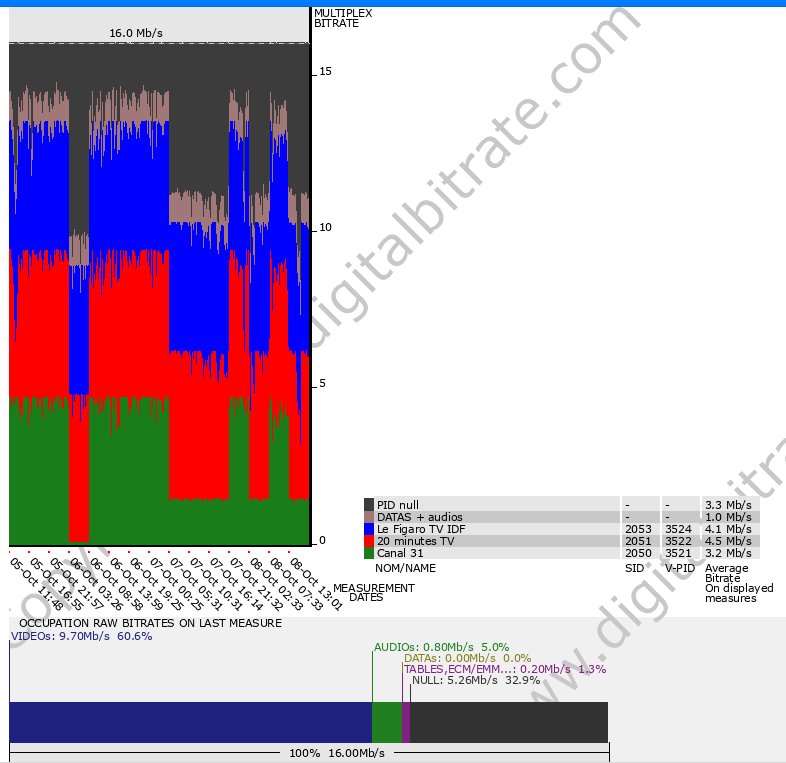

Actuellement les paramètres de modulation de ce R15 Multi 7 sont tels que le flux diffusé fait 16 Mbps environ.
L'Arcom devait décider en l'absence de chaine sur le LCN 33 de passer vers 12,5 ou 13 Mbps, là ça ferait vraiment gagner des coûts de diffusion en économie d'électricité.
Le groupe dispose de 2 chaines nationales, TV Pitchoun National et Pitchoun Kids Music, c'est dommage qu'ils n'aient pas trouvé un accord avec l'Arcom pour combler le canal 31 de 9h à 21h avec l'un de ces services.
https://pitchoun.radioweb.co/page/diffusion-tv-pitchoun-3
voir le cas ici actuellement sur le mux parisien, où l'on voit que des null pacquets (du stuff, pour combler le débit à 16 Mbps) sont diffusés en permanence depuis des années, à la date de disparition de France 24.
https://www.digitalbitrate.com/dtv.php?mux=R15&liste=1&live=1&lang=en
actuellement on a 5,26 Mbps de Null packets et environ 1,8 Mbps utilisés pour la fameuse mire 31.
qui paye pour ça ?

Arf c'est pas aussi simple de changer le débit utile d'un mux, parce que ça impliquerait de modifier les paramètres de modulation, ce qui peut au final être moins performant que la modulation actuelle (et les bureau techniques de l'ARCOM ont peut être pas envie de se mettre sur ce sujet)
J'ai l'impression qu'actuellement il y a un débit fixe pour les 3 chaînes : 4.7 Mbit/s pour le canal 31 et 20 Minutes TV ; 4.1 Mbit/s pour Le Figaro TV (auquel il faut rajouter 256 kbit/s pour chaque chaînes pour le son). En soit le débit de chaque chaîne pourrait même être légèrement augmenté (sur les différents R1, France 3 est 5.3 Mbit/s quand le débit est fixe), et ce débit du mux a 16 Mbit/s pour 3 chaînes est plutôt cohérent quand on compare avec les mux nationaux a 25 Mbit/s pour 5 chaînes. Mais forcement pendant la mire le débit tombe a 1Mbit/s vu que l'image bouge pas, ce qui donne l'impression sur le graphe qu'il reste beaucoup de place sur le mux.
Quand a la question du coût de diffusion, logiquement ça devrait être au prorata : 1/3 pour 20 Minutes, 1/3 pour Le Figaro TV, 1/3 pour le canal 31 (lui même reparti au prorata du temps d'antenne, sans le temps ou il y a la mire). Après dans les faits, il y a certainement des contrats spécifiques négociés entre les chaînes et l'opérateur, contrats qui fixent le tarif.
Mais a ce que je vois, il y a bien pire ailleurs, avec des chaînes qui émettent a 3.7 Mbit/s (+ le son) sur des simplex R15 a 8 Mbit/s (donc avec la moité de vide ...). D'ailleurs ce 3.7 Mbit/s semble être le maximum du coté des chaînes locales (hors France 3), qu'elles soient sur un R1 ou un R15 (le R15 Parisien semble donc être une exception !).
