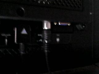

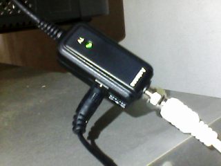

Voici la photo de ce qu'il y a à l'autre bout du cordon :
Vu 724 fois
et ensuite ds la TV :
Vu 724 fois

OK, en fait sur mon antenne de caravane mon alim' c'est un boitier blanc qui fait la même taille que ton alim' de l'antenne râteau de l'autre côté du mur.
Toi avec la nouvelle antenne de caravane l'alim' est mini c'est un simple injecteur de courant, tu ne seras même pas obligé de la cacher derrière le mur.

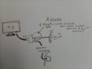

Messagepar chris01 » 13 Mar 2018 11:17
Bonjour :Couc:
Dès que j'aurai le répartiteur, il faudra que j'achète ceci :
Vu 681 fois
Et en ce qui concerne l'installation manuelle des chaînes ? Merci de tes réponses :)

Je ne vois pas ta photo c'est top petit, tu voulais demander quoi sur le schéma? :wink:
Le cordon actuel entre la prise TV murale et l'alim' de l'antenne râteau, il faudra le raccorder sur IN du futur répartiteur (répartiteur 1 Entrée / 2 Sorties à moins de 10€).
Il faudra acheter un cordon coaxial fiche F Mâle / Male d'1mètres ou 1,50 mètres (2€ environ) pour relier la sortie TV de l'alim' de l'antenne râteau sur la prise OUT du répartiteur.
