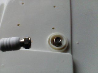

Messagepar chris01 » 12 Mar 2018 09:44
Bonjour Chris, :Couc:
Parfait comme ça tu pourras mettre l'alim' de l'antenne de caravane et le répartiteur de l'autre côté du mur aussi. :D
Tu peux déjà mettre le répartiteur de l'autre côté du mur, il te suffit juste d'acheter 1 cordon fiche F Mâle / Mâle d'1,50 mètres environ.
Le connecteur de l'antenne de camping en photo 1 c'est celui que tu visses sur l'antenne j'imagine?
De l'autre côté du câble tu as une fiche TV standard (IEC) Mâle.
Pourrais-tu faire une photo de l'alim' intérieure de ton antenne de caravane?
Tu utilises un cordon coaxial supplémentaire (que tu avais déjà depuis des années chez toi) pour relier l'alim' intérieur de ton antenne de caravane à ton téléviseur?
Tu as dans antenne manuelle les sous-menu fréquence début et fréquence fin?
Tu as un décodeur satellite chez toi?
La parabole emprunte le même câble de descente que l'antenne râteau trinappe entre ton mât et ton salon?
Tu peux accéder facilement à ton mât sur le toit?
Tu as la possibilité de tirer facilement un câble coaxial entre ton mât sur le toit et le compteur EDF?
On va y arriver Chris on est sur la bonne voie en tous cas... :wink:

Messagepar chris01 » 12 Mar 2018 09:54
Bonjour :Couc:
De quel côté du mur ? après la TV et avant la prise TV du mur ?
Oui pour la photo 1
Non j'utilise le cordon qui était joint à l'antenne de camping acheté la semaine dernière (celle que tu disais)
Vu 2128 fois
Non je n'ai pas de décodeur satellite, celui qui est installé ne fonctionne pas ! Il "pourrit" sur place :?
Ds le sous menu c'est fréquence DEBUT
