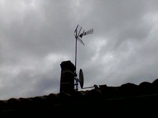

L'antenne posée par un antenniste a été mise le 07/12/2017 dirigée sur Mâcon, c'est une antenne hertzienne TNT HD avec rejet de la 4G avec coupleur et ampli.
Comme il y avait des problèmes d'interférence avec le réfrigérateur, il est revenu, a changé le câble coaxial qui était trop long et trop fin (mis par les précédents propriétaires ainsi que l'antenne râteau datant de ??? mais cela a bien marché pd 11 ans pour nous) et redirigé l'antenne (photo prise mais non acceptée fichier trop gros) le 16/01/2018.

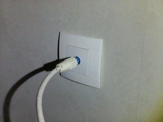

Il n'y a qu'une TV ds notre maison ds le salon et une seule prise murale.Photo non acceptée !

J'ai oublié de préciser, l'antenniste le 16/01/2018 a redirigé l'antenne sur Lyon Pilat, cela a bien fonctionné jusqu'au 24/02/2018 et puis plus de R6 depuis :(

Voici les photos prises aujourd'hui sur mon portable :

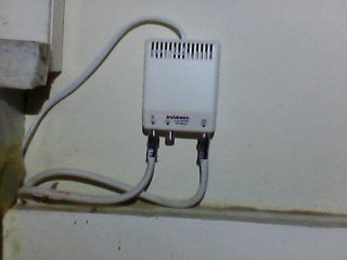

Ton alim' électrique se trouve au salon entre la prise TV murale et le téléviseur?
Le répartiteur se place entre le téléviseur et l'alim' électrique fixée au mur et l'alim' électrique de ton antenne de caravane.

La photo 4 (alim électrique ?) est installée de l'autre côté du mur (60 cm épaisseur) du salon (où se trouve la prise murale TV et la TV) directement
à l'installation compteur edf.

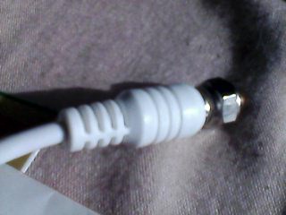

L'antenne camping a un cordon coaxial avec connecteur pré-monté :

Parfait comme ça tu pourras mettre l'alim' de l'antenne de caravane et le répartiteur de l'autre côté du mur aussi. :D
Tu peux déjà mettre le répartiteur de l'autre côté du mur, il te suffit juste d'acheter 1 cordon fiche F Mâle / Mâle d'1,50 mètres environ.
Le connecteur de l'antenne de camping en photo 1 c'est celui que tu visses sur l'antenne j'imagine?
De l'autre côté du câble tu as une fiche TV standard (IEC) Mâle.

La parabole emprunte le même câble de descente que l'antenne râteau trinappe entre ton mât et ton salon?
Tu peux accéder facilement à ton mât sur le toit?
Tu as la possibilité de tirer facilement un câble coaxial entre ton mât sur le toit et le compteur EDF?

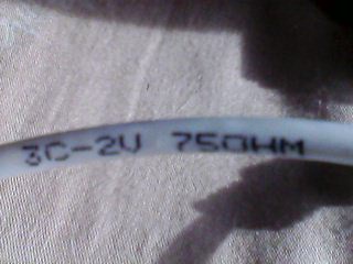

Messagepar Anonymous » 11 Mar 2018 12:49
Je rêve ou le câble coaxial de cette fabuleuse antenne n'est autre que du 3C-2V tant décrié par ailleurs ?
