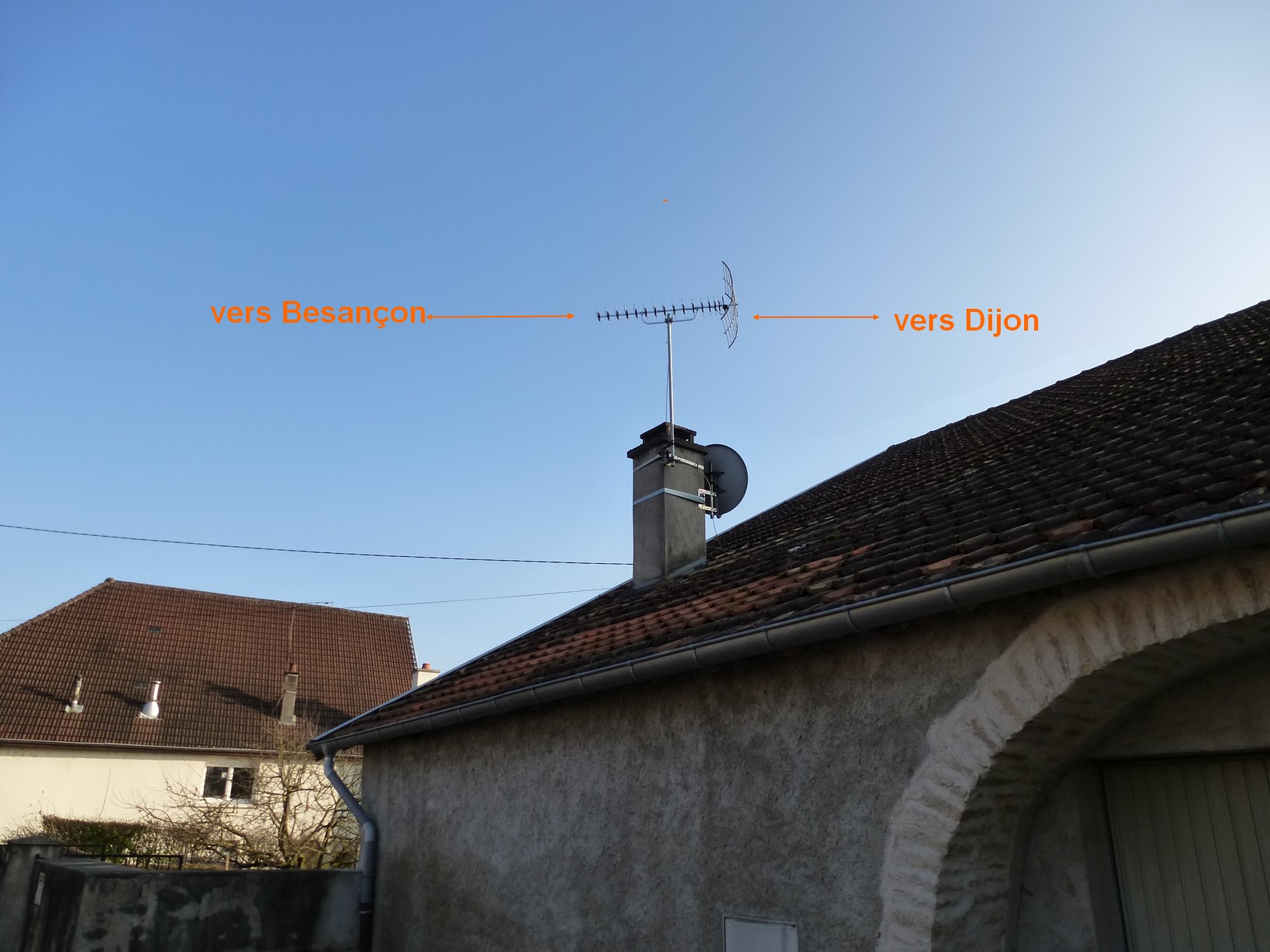

Mon antenne est récente et équipée d'un pré-ampli.
Pour la photo je l'envoie comment ?
Ce matin j'ai fait le tour du village et noté les orientations d'antenne puis sur tnttest j'ai mis les diffèrentes adresses de ces orientations, les résultats sont uniformes et identiques à mon adresse y compris certains qui ont sur un même mât une antenne sur Montfaucon et une autre sur Dijon.

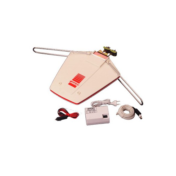

Si tu peux aller jusqu'à Besançon en voiture, tu pourrais acheter chez Brico Depot Chalezeule une antenne de caravane à 22€ (tout inclus antenne + ampli + 10 mètres de câble coaxial) ils en vendent dans tous les magasins Brico Depot en France ainsi tu fais ton essai dans ton coin en pointant l'antenne de caravane vers Dijon sans rien toucher sur ton antenne actuelle.
Sinon si Dole est + proche de chez toi tu peux peut être en trouver au Bricomarché (de la marque Bricelec à 30€) mais là tu dois téléphoner auparavant pour savoir si ils en ont en rayon car il n'y en a pas dans tous les magasins Bricomarché en France donc pour ne pas aller à Dole pour rien tu peux téléphoner pour savoir si ils en ont au magasin de Dole: le n° de téléphone c'est 03 84 79 25 24
Avec une antenne de caravane je pense que tu peux capter la TNT de Dijon (ou même essayer de capter la TNT de Besançon avec une meilleure réception du R6...) déjà sur ta terrasse et sur le rebord de la fenêtre au rez de chaussée qui donne en direction de l'émetteur TNT, ça capterait même encore mieux au 1er étage sur un balcon ou en façade, tu pourrais même la mettre dans le grenier ça pourrait sûrement capter aussi.
Enfin tu pourrais même coupler ton antenne actuelle avec la nouvelle antenne de caravane ainsi tu capterais à la fois la TNT de Besançon et la TNT de Dijon comme ça en cas de panne sur 1 des 2 émetteurs tu as toujours la possibilité de continuer à recevoir sur l'autre émetteur.
Concrètement si le R6 de Besançon déconne tu pourras toujours avoir le R6 de Dijon pour dépanner. :D

Comme tu as un accès facile à ton antenne de toit il faut que tu tournes ton antenne actuelle vers Dijon ça va sûrement marcher même si le pan de toit te bouche la vue vers Dijon ça devrait passer quand même et même mieux marcher que la TNT de Besançon actuelle.

Pour finir voilà à quoi ressemble:
:arrow: l'antenne de caravane à 22€ chez Brico Depot:
:arrow: l'antenne de caravane Bricelec à 30€ chez Bricomarché:

Vu que tu peux accéder facilement à ton toit tu peux sans rien acheter pour l'instant si tu le souhaites tourner ton antenne actuelle vers Dijon, ton toit ne peut pas totalement empêcher les ondes TNT de Dijon de passer.
Ainsi tu verras si tu captes au moins le R6 de Dijon.
Si tu captes toutes la TNT de Dijon tant mieux tu serres les boulons pour rester définitivement sur Dijon, sinon tu tournes à nouveau ton antenne vers Besançon et nous aviserons.
Si tu captes mal la TNT de Dijon mais que tu captes très bien le R6 de Dijon, on pourrait coupler ton antenne actuelle vers Dijon avec une nouvelle antenne comme l'antenne de caravane pointée vers Besançon ainsi tu capterais la TNT (R1, R2, R3, R4, R7) de Besançon + le R6 de Dijon.
Ne te fais pas de soucis cette fois-ci on va prendre sérieusement les choses en main et on va vraiment t'aider à enfin capter ce satané R6 qui déconne depuis si longtemps chez toi :Couc:
