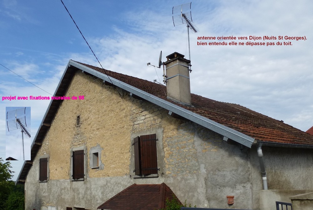

Messagepar pierrot39 » 08 Juin 2018 13:51
Après réflexion j'ai l'intention de mettre mon rateau actuel de l'autre côté en fixant le mât contre le pignon, seul petit souci je devrai traverser une tuile car mon toit a un débord d'environ 40/50 cm. Comme c'est une tuile extérieure je pense la percer et mettre du silicone entre le mât et la tuile.
Idée à suivre ou non ?
Merci

Messagepar pierrot39 » 10 Juin 2018 08:43
Cette fixation murale me plait, mon débord étant de 50 cm je vais opter pour la plus grande. Je suppose que mon préampli devra être comme sur la photo (sur le mât), mais ça ne craint pas la pluie ces trucs là. Le mien est actuellement sous le toit. Par contre il faudra que je tire une ligne électrique puisque je vais traverser la maison.
Je voudrais changer mon câble axial mais lequel prendre entre 15 ou 17 et en existe-t-il extérieur/intérieur.
A l'issue mon antenne sera un peu plus basse qu'actuellement (voir la photo)
merci

pierrot39 a écrit:A l'issue mon antenne sera un peu plus basse qu'actuellement (voir la photo)
S'il n'y a pas d'obstacle dans la direction de l'émetteur ça ne devrait pas poser de problème. Mais d'après ta photo je n'ai pas l'impression que sa position actuelle soit gênée par le toit, je ne suis pas certain que ce soit la raison de tes difficultés.

@ Marceljack: en fait la photo est trompeuse, il y a la moitié du toit qui bouche la vue vers Dijon, je sais que ce n'est pas dans les règles de l'art de pointer l'antenne en direction du toit nous avons tenté ça pour tester la TNT de Dijon si ça passe mieux que Besançon. :wink:
