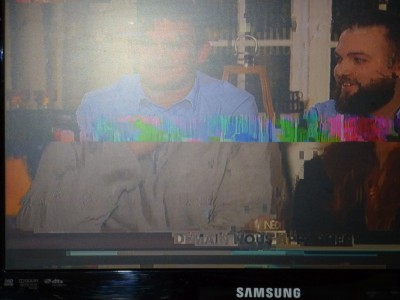

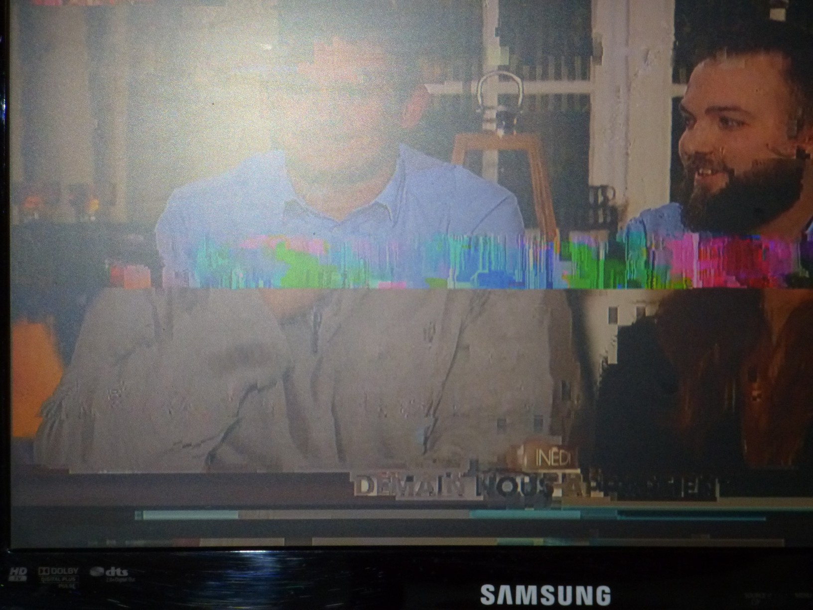

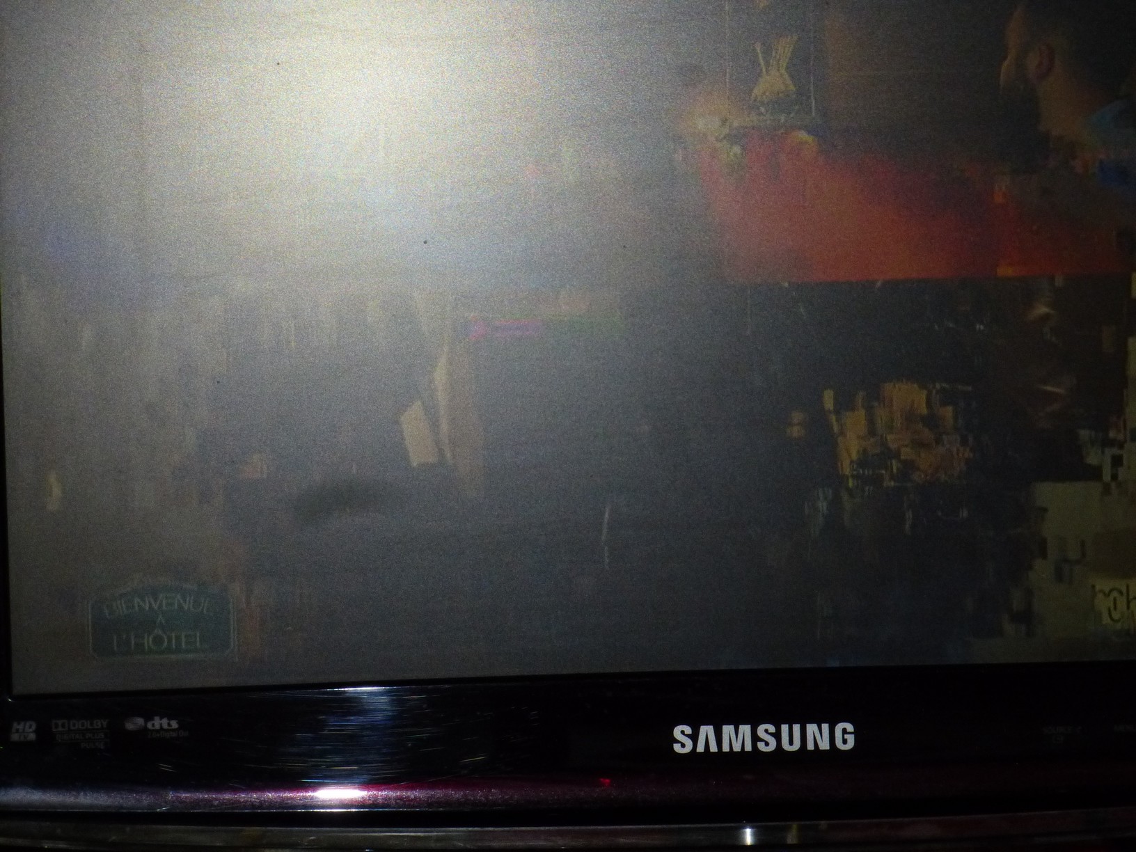

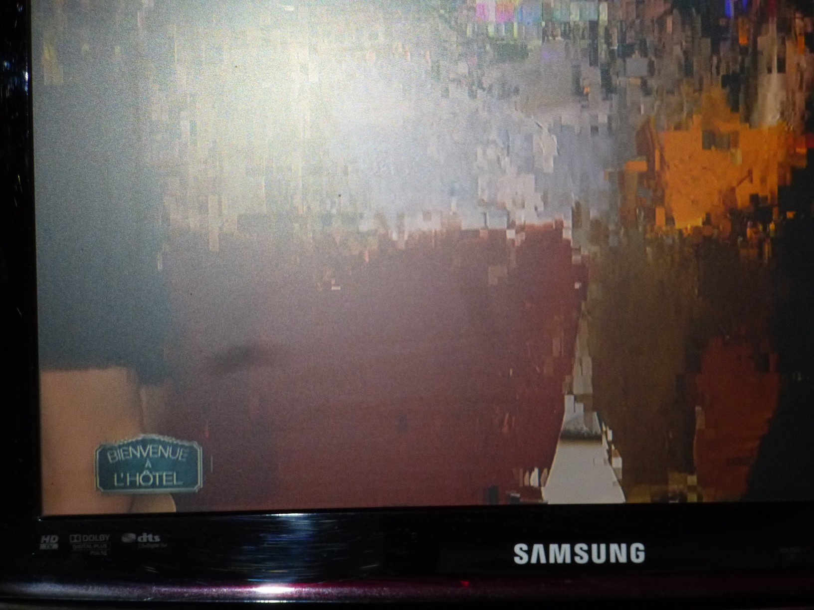

J'ai pris en photo l'écran de la télé, pour avoir une idée de ce qu'il se passe je peux les envoyer mais je ne sais pas comment m'y prendre.

Merci pour les photos :D
