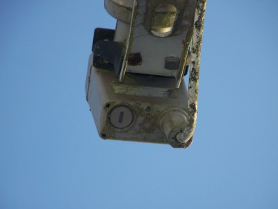

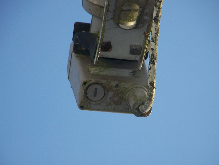

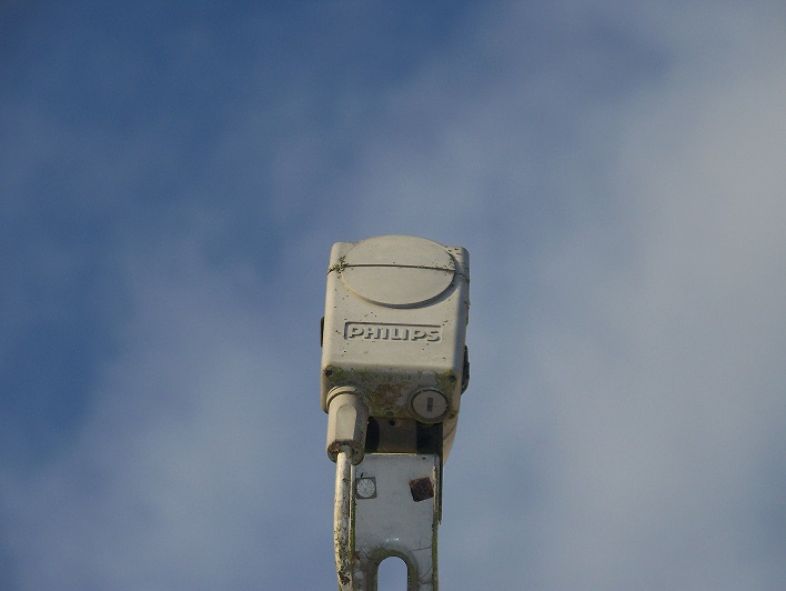

Effectivement, c'est aberrant...Désolé de répondre si tard, j'ai été pas mal bousculé. Là j'ai un peu de temps devant moi, donc je projette d'installer ces fameux Neli. Pour ça je dois monter à la parabole, je comptais le faire aujourd'hui mais il y a du vent :mrgreen: J'ai pris en photo ma tête de parabole, que je comptais changer et oh surprise...il semblerait qu'il y ait 2 entrées :shock: Une est prise, l'autre semble libre ( si c'est bien une entrée ). La tête est une philips qui date de...mathusalem :mrgreen: , et je ne savais même pas (plus) qu'elle était potentiellement à double entrée :lol: ça parle à qqn si je mets les photos? Du coup si c'est bien une bi-tête je suis un peu embêté, je n'ai pas la "fiche" grise qui rentre dans le "trou"...faut que j'en trouve une, et comme la parabole est installée depuis facile 15 ou 16 ans, le modèle doit avoir disparu :?

nicom93 a écrit:Effectivement, c'est aberrant...Désolé de répondre si tard, j'ai été pas mal bousculé. Là j'ai un peu de temps devant moi, donc je projette d'installer ces fameux Neli. Pour ça je dois monter à la parabole, je comptais le faire aujourd'hui mais il y a du vent :mrgreen: J'ai pris en photo ma tête de parabole, que je comptais changer et oh surprise...il semblerait qu'il y ait 2 entrées :shock: Une est prise, l'autre semble libre ( si c'est bien une entrée ).
Que voulais-tu changer ? La tête pour une à 2 sorties ? (un LNB n'a pas d'entrée mais une ou plusieurs SORTIES) :wink:
Cela ne servirait à rien puisque le Neli n'a qu'une entrée !
nicom93 a écrit:La tête est une philips qui date de...mathusalem :mrgreen: , et je ne savais même pas (plus) qu'elle était potentiellement à double entrée :lol: ça parle à qqn si je mets les photos? Du coup si c'est bien une bi-tête je suis un peu embêté, je n'ai pas la "fiche" grise qui rentre dans le "trou"...faut que j'en trouve une, et comme la parabole est installée depuis facile 15 ou 16 ans, le modèle doit avoir disparu :?
Je ne pense pas qu'elle ait 2 sorties.
Pour en être sûr il faudrait ouvrir avec une pièce de monnaie ou un tournevis large ce qui semble être un couvercle.
S'il y a une 2ème prise, c'est une prise à visser de type "F", c'est standard pour tous les LNB depuis plus de 25 ans.
par contre ce qui n'est peut-être pas standard c'est le capuchon destiné à empêcher les entrées d'eau.

nicom93 a écrit:J'ai pris en photo ma tête de parabole, que je comptais changer
Au vu de la photo , j'ai bien peur que cette tête ait une fixation "exotique" ne permettant pas de fixer une tête "universelle" dont la fixation se fait par un collier de 40 mm de diamètre et obligeant ainsi à changer la parabole ... :?
Je ne pense pas que cette fixation soit "exotique" (même si les vis sont sur le côté plutôt que sur le dessus) et le LNB me semble bien avoir un col de 40 mm. Il suffit de mesurer le diamètre du col pour lever le doute (l'autre diamètre standard pour les LNB est 23 mm, mais c'est moins courant et je ne pense pas que ce soit le cas de celui-ci).
