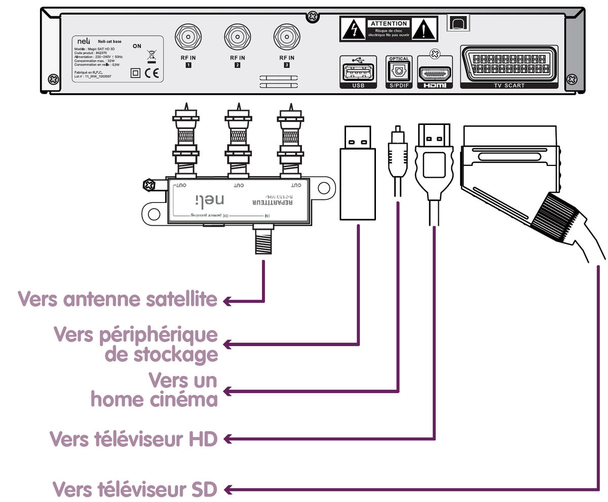

Une chose que je n'ai jamais admise (ni comprise) c'est le fait que les bases Neli (à deux ou trois tuners selon les versions) aient une entrée commune pour tous les tuners, ce qui contraint les deux ou trois postes à recevoir des programmes du même satellite, dans la même bande et la même polarisation :!:
Je n'ai jamais pu comprendre les justifications de Neli en réponse à mes questions sur ce point précis.
La base Fransat à 3 tuners avait bien 3 entrées séparées mais une seule pouvait alimenter et contrôler l'antenne, ce qui fait que Neli la livrait avec un répartiteur à 3 sorties à monter à l'arrière pour raccorder l'antenne. Tout simplement aberrant !

marceljack a écrit:La base Fransat à 3 tuners avait bien 3 entrées séparées mais une seule pouvait alimenter et contrôler l'antenne, ce qui fait que Neli la livrait avec un répartiteur à 3 sorties à monter à l'arrière pour raccorder l'antenne. Tout simplement aberrant !
+1000
D'autant que la beauté du système Neli pour le profane réside dans la suppression de plein de câbles.
La on rajoute une verrue qui n'apporte absolument rien.
Comme si au départ on avait pensé au multisatellite mais sans suite.
En plus Neli s'adresse uniquement au public Français en zone d'ombre TNT, alors qu'une base mixte TNT/SAT
serait utile a tous et unique sur le marché .
+1000
Non seulement cette "verrue" est aberrante mais ce montage mécanique "à la Dubout" (en porte-à-faux) a provoqué des ruptures de soudures internes sur l'entrée antenne de certains appareils :!:
Je pense qu'il y a plusieurs raisons possibles à ne pas avoir rendu les entrées totalement indépendantes:
-puissance d'alim insuffisante pour alimenter 3 LNBs (raison la plus probable à mon avis),
-un seul générateur DiSeqC à bord (mais il est facile de travailler avec un seul générateur en l'aiguillant sur une des 3 entrées selon la destination de la commande car on n'a pas besoin de commander les 3 antennes en même temps).
-simplification du soft de configuration.
