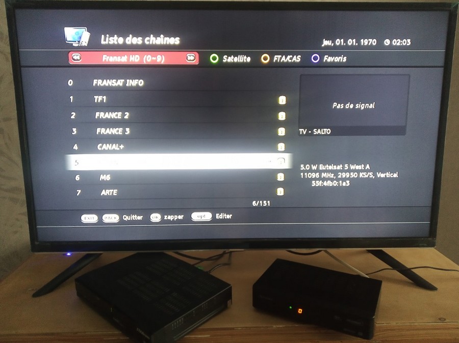

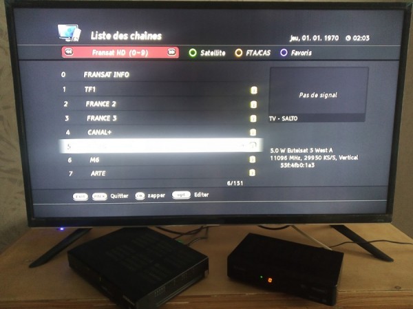

Si j'ai bien compris:
J'ai mis le câble du STARCOM sur la sortie du STRONG
HDMI sur le STARCOM c'est la photo = Ok
HDMI sur le STRONG ca ne fonctionne pas.

Messagepar julien74 » 21 Juin 2021 20:35
Le test que je te propose, c'est de laisser le Starcom sur TF1.
Le câble blanc venant de la parabole tu le branche sur l'ENTREE SAT du Strong.
Puis tu mets un cordon satellite coaxial entre SORTIE SAT du Strong et l'entrée sat du Starcom et tu regardes si ainsi tu captes TF1 sur le Starcom (en branchant le cordon HDMI du téléviseur sur le décodeur Starcom) quand le signal de la parabole transit par le Strong.
Si TF1 fonctionne sur le décodeur Starcom alors tu débranches la prise HDMI du Starcom et tu la branches sur le Strong pour voir si ainsi tu captes enfin les transpondeurs de Fransat dont le fameux 11096 / VER / 29950
Si tu as la possibilité de tester ton Strong chez quelqu'un près de chez toi qui a aussi Fransat ça serait bien.
Ou sinon demander au magasin où tu as acheté le décodeur Fransat si tu peux tester la réception du Fransat dans leur magasin.
Sur ton Strong tu as donc à présent la liste des chaînes qui s'affichent mais c'est celle de Bis TV Hot Bird avec TF1 Bis TV Hot Bird, France 2 Bis TV Hot Bird, etc... ?
Quand tu affiches la liste des chaînes TV Bis TV Hot Bird, il faut appuyer sur la touche VERTE ou la touche JAUNE pour passer ensuite sur la liste TOUTES LES TV puis sur la liste FRANSAT TV puis sur la liste FRANSAT RADIO.
