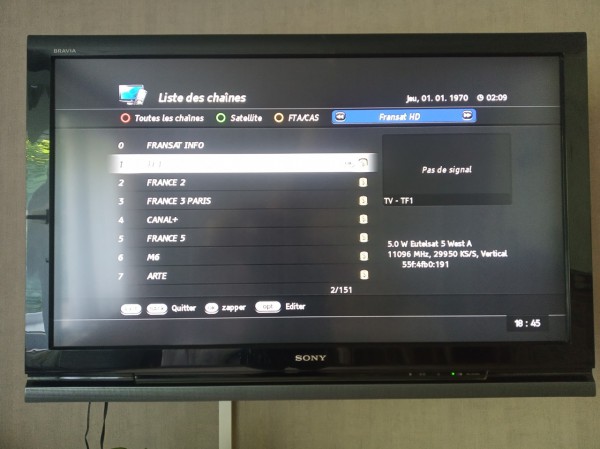

je reviens vers vous, le problème continue !
J'ai viré le STRONG mais pas encore repris un autre.
Le STARCOM qui était en haut, je l'ai branché au salon depuis 1 semaine, j'ai encore regardé la télé hier et depuis midi, c'est PAS DE SIGNAL, il fait 4 soleil ici. En chipotant, je constate que les DISECQ 1.0 et 1.1 change automatiquement :shoc
Les chaines sont revenues mais après avoir zappé un moment, les DISECQ ont encore bougé.
thumbnail_IMG_20210627_183843.jpg -->

ta parabole s'est peut-être légèrement dépointée (surtout en élévation, phénomène d'"affaissement") ce qui expliquerait tes déboires suivant la différence de sensibilité des récepteurs :?

je pense pas car avec le Starcom c'est uniquement quand je zapp de 1 à 24, quand je refait un tour, c'est écran noir. La parabole n'a rien a voir.
