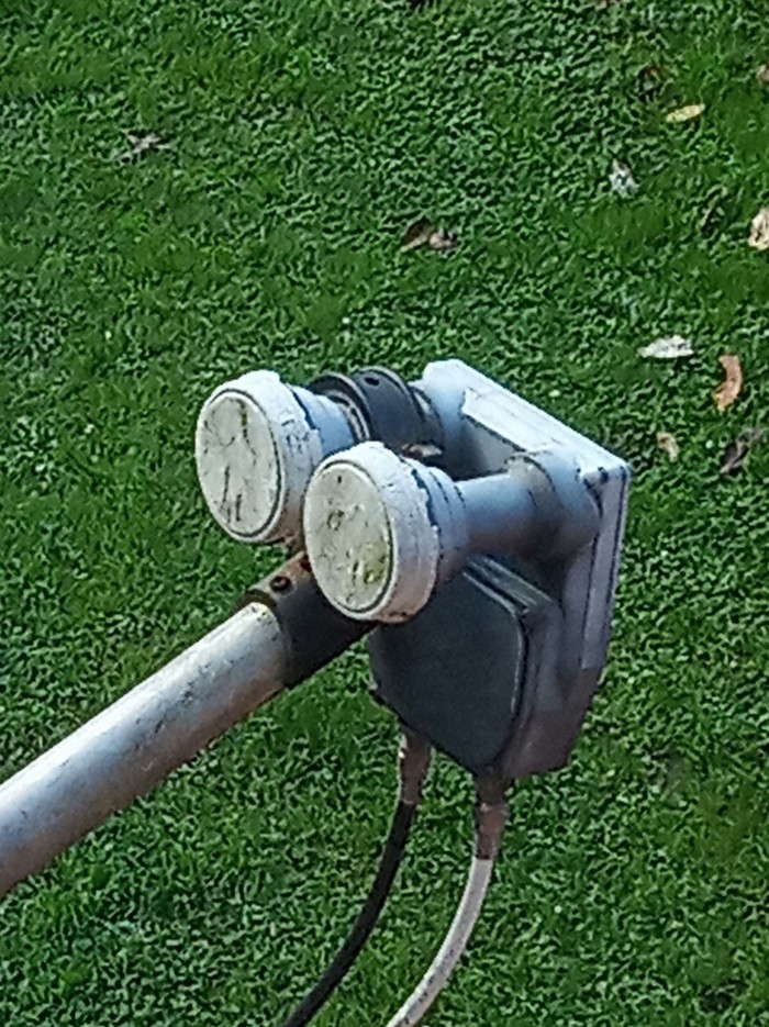

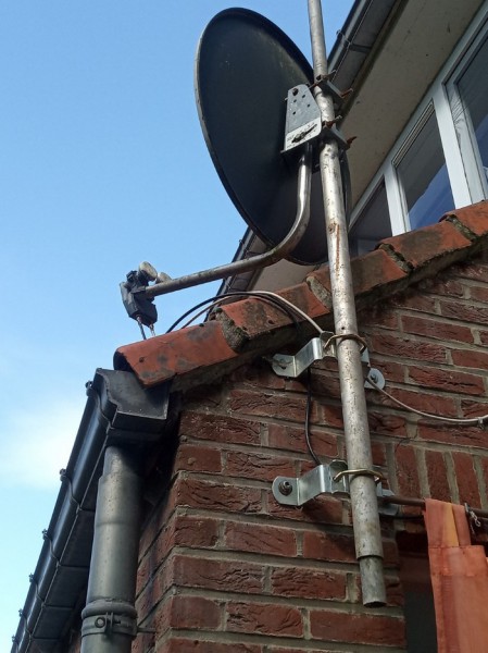

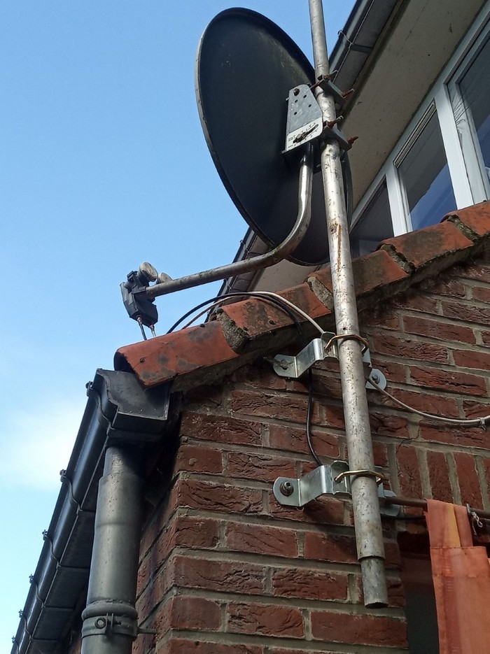

D'après les photos qu'en pensez-vous ? Travaille de dégeulasse certes et un gros voleur. :oops:

1 Le LNB n'a pas l'air d'être en bon état (capot fissuré ?)
2 les câbles n'ont même pas été attachés au bracon de la parabole ni au mât :evil:
3 les fiches "F" ne sont pas protégées des intempéries ( y a-t'il au moins le joint torique à l'intérieur ?)
Si tu ne reçois plus rien lorsqu'il pleut, c'est qu'il y a effectivement un pointage qui n'est pas optimal

Comme le dit Kiki37 les 2 capots blanc sont fissurés donc l'humidité peut s'infiltrer dedans c'est peut être pour ça que tu perds le signal.
