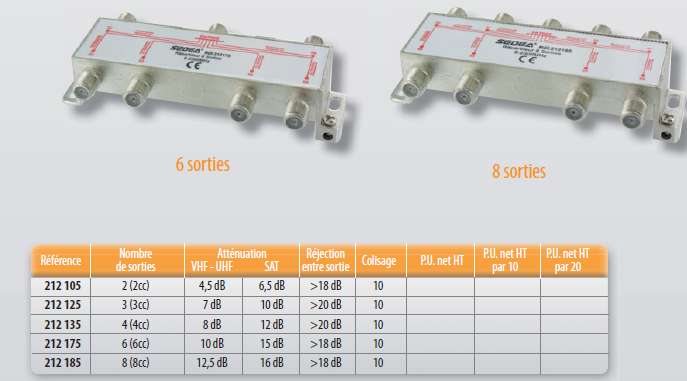

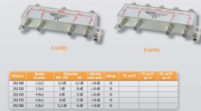

Messagepar Izentrop » 07 Mai 2011 16:54
Avec une antenne pareille à 2m au dessus du toit et un champs de réception aussi bon, un préampli de mat va plutot dégrader la réception. Juste un ampli répartiteur si la distribution est importante, sinon un simple répartiteur
perts rep.jpg -->

Messagepar Requiem » 08 Juin 2011 13:52
Ca y est, antenne Fracarro Lambda Portenseigne 14 éléments installé sur le toit et 6 mètres de câble 17 VATC pour atteindre l'endroit d'installation de l'ampli et du répartiteur dans les combles. :mrgreen:
Maintenant je cherche à acheter un répartiteur 6 voies. Le SEDEA 212175 me parait une bonne chose, mais je cherche à savoir si il en existe avec moins de perte au niveau des sorties?
De plus, quel marque fait aujourd'hui référence au niveau des amplificateur?
D'avance merci et bonne journée tout le monde :Couc:
Requiem
Messages: 12
Inscription: 02 Mar 2011 21:42
Re: Nouvelle installation télé
Messagepar Mario78 » 08 Juin 2011 15:02
Pour la perte d'un répartiteur , la valeur correspond à la division du signal , donc les valeurs sont identiques (au variations commerciales près :lol: )
pour les amplificateurs : il n'y a pas de bonnes ou mauvaises marques , mais de bons ou mauvais produits !!!
Ensuite comme beaucoup ( voir tout ) ce type de produit est fabriquer en Chine , tu vas trouver de bons produits sous différentes marques ainsi de des produits de m****.

Messagepar vidéo-33 » 08 Juin 2011 15:45
en petit ampli on conseille le Visiosat VAP210 ( 2 sorties ) ou VAP410 ( 4 sorties )

Messagepar Requiem » 08 Juin 2011 18:55
Merci bien pour vos réponses!!!
Je recherche un ampli une entrée, une sortie à adjoindre à un répartiteur 6 sorties ou, comme annoncé par vidéo-33, un ampli de distribution à 6 sorties.
Il en existe beaucoup de 2 ou 4 sorties, mais pas encore trouvé de 6...
Pour l'association de deux produits, je pensais donc à Johansson 9661 pour l'amplification et SEDEA 212175 pour la répartition.
Pour le produit unique, je n'en connais pas encore...

Messagepar vidéo-33 » 08 Juin 2011 19:05
ne te focalise pas uniquement sur 6 sorties ( par ampli ou par répartiteur )
car cela convient bien uniquement pour une distribution en étoile avec la même distance
de câble pour les 6 départs ...
