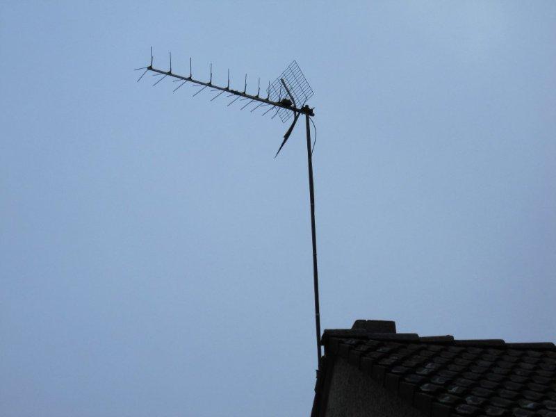

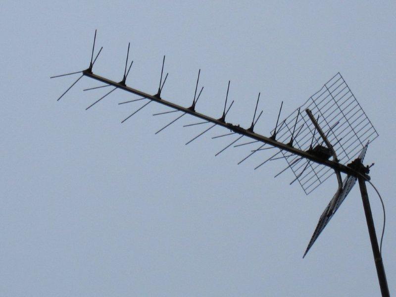

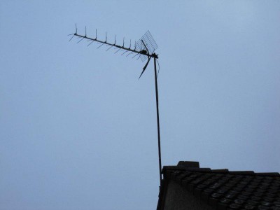

Messagepar pyrus » 25 Oct 2010 09:56
Bonjour Julien,
Je te joins la photo de mon antenne.
pyrus
