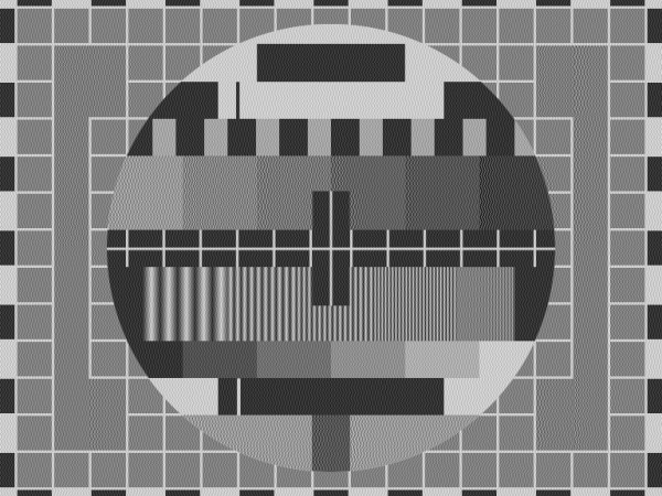

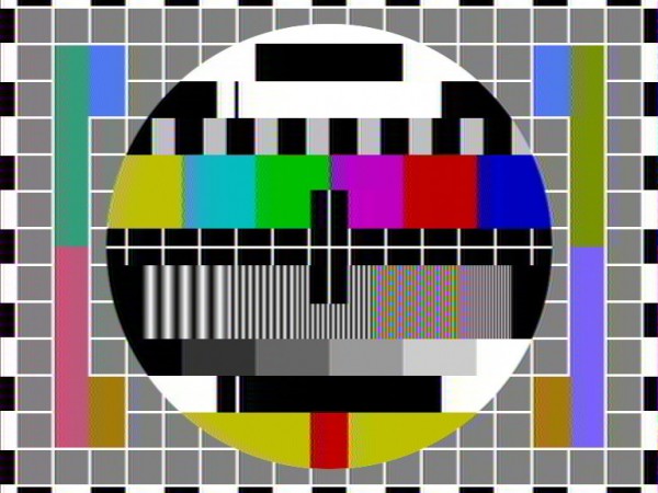

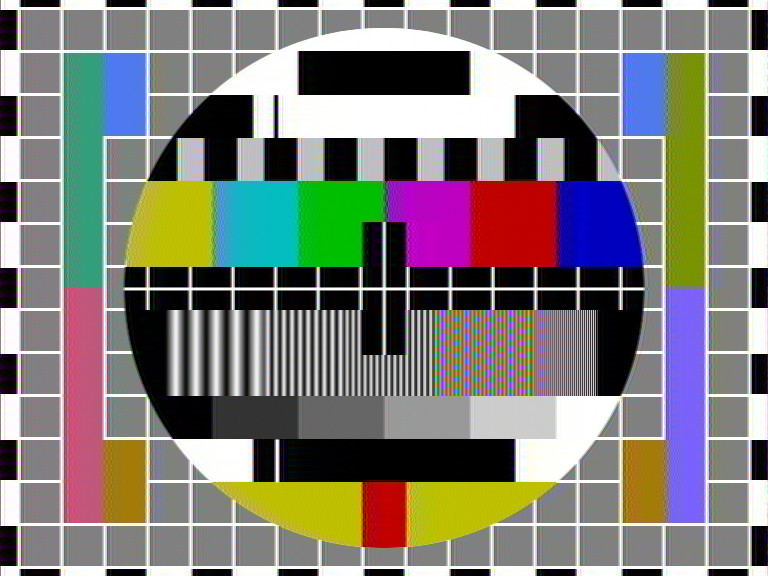

Quelqu'un m'a fourni un lien vers un programme python qui simule le pal, le secam, le ntsc, le 819 lignes et le d2mac, à partir d'une image en entrée (jpg, png) :
https://github.com/kFYatek/color_modem
ça donne ceci en secam sur la mire philips :

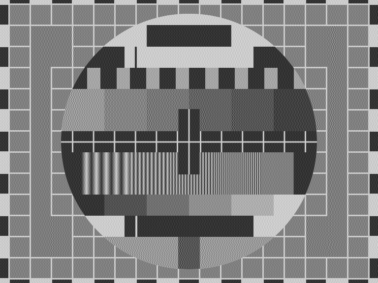

ici avec la chroma non décodée :
le programme n'est pas facile d'usage, il faut installer un module python "pillow" pour la gestion des images, et passer en ligne de commande 3 arguments :
python colormodem.py <image originale> <nom de l'image qui sera rendue en pal/secam/ntsc> <nom de l'image qui sera en noir et blanc>
et par défaut c'est le mode secam qui est utilisé, pour utiliser d'autres modes (pal, ntsc, 819 lignes) il faut décommenter certaines lignes dans le fichier cli.py

La qualité d'image de la mire couleur me semble bien meilleure que celle de la plupart des TV SECAM (notamment dans les barres de définition 2,8 et 3,8 MHz).
Mais c'est peut-être l'effet du filtrage numérique car dans les TV récents avec traitement numérique de la vidéo analogique on avait de meilleurs résultats qu'avec la plupart des décodeurs SECAM analogiques.
