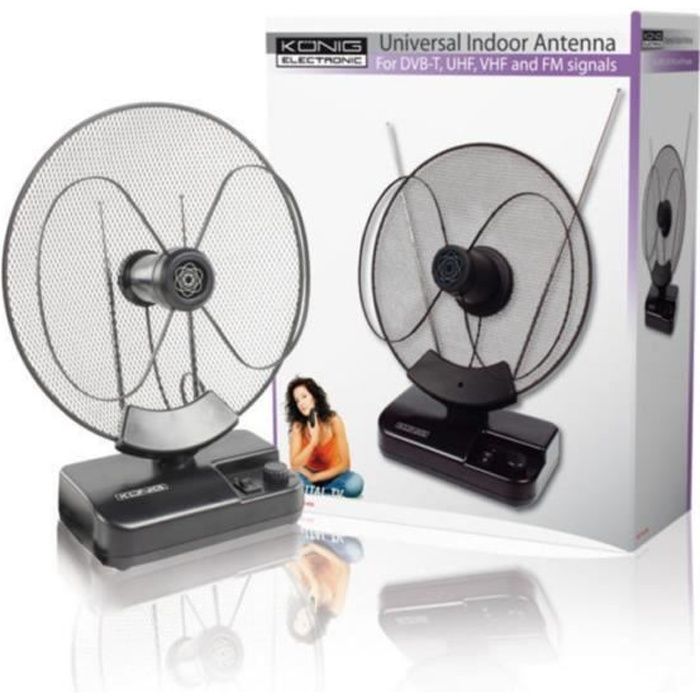

Tu trouves antennes intérieures parabolique amplifiées pour environ 25€ / 30€ chez Mr. Bricolage ou Bricomarché par exemple.
Et une antenne de caravane extérieure amplifiée (tu peux la mettre sur le balcon par exemple) il y en a pour 26€ / 30€ chez Brico Dépôt ou Mr. Bricolage.
ça serait une bonne solution de dépannage durant les jours où le réseau câblé est en "carafe" dans ton immeuble. :wink:

julien74 a écrit:Tu trouves antennes intérieures parabolique amplifiées pour environ 25€ / 30€ chez Mr. Bricolage ou Bricomarché par exemple.
Narbologue a dit qu'il voyait la Tour Eiffel de chez lui à St Ouen (6 à 7 km à vol d'oiseau), alors il n'y a certainement pas besoin d'ampli !
