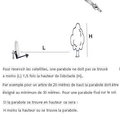

Ton parabole est elle équipe d'un polarotor.
La distance minimum d'un obstacle devant une parabole.
