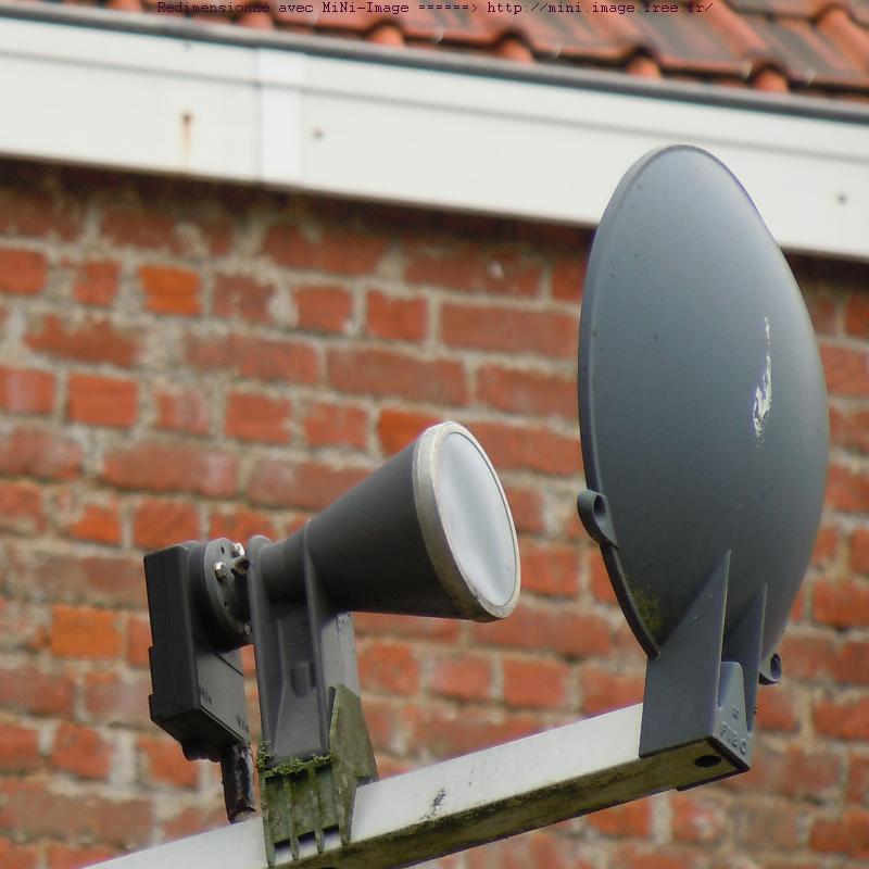

Messagepar robert268 » 10 Mai 2012 16:33
Anonymous c'est le cornet d'origine (voir la photo jointe)
c'est une antenne que j'ai positionné moi-même, il y a environ 10 ans et comme je suis bricoleur elle n'est peut etre pas bien dirigée vers Eutelsat au 5 W.

Messagepar marceljack » 10 Mai 2012 17:54
robert268 a écrit:Anonymous c'est le cornet d'origine (voir la photo jointe)
Je capte bien turksat au 42 °E Astra 19° et hotbird 13°.
Comment refaire le pointage de cette antenne sans aucun appareil.???
robert
Comment as-tu réglé l'antenne la première fois puisque c'est toi qui l'a installée ?
Le réglage d'une antenne motorisée est plus compliqué que celui d'une antenne fixe, surtout si on veut recevoir des satellites assez éloignés les uns des autres.
La première condition pour qu'une une antenne motorisée suive bien l'orbite géostationnaire, c'est que le mât sur lequel le moteur est fixé soit absolument vertical. Sans cela plus on s'éloigne de l'angle où le réglage est parfait, plus l'erreur de pointage augmente.
Pour pouvoir balayer sans grande erreur vers l'Est et l'Ouest, on la règle normalement sur un satellite proche du plein sud et si le mât est bien vertical le suivi de l'orbite doit être correct.
Les autres satellites que tu cites vont de 13 à 42 E, donc si tu as réglé ton antenne sur une position médiane entre 42 et 13°(soit environ 27°E), l'écart angulaire avec AB3 (Eutelsat 5W comme il s'appelle aujourd'hui...) est d'environ 32°, ce qui pourrait provoquer une erreur de pointage relativement importante sur AB3 si le mât n'est pas bien vertical.
Un autre problème avec une antenne motorisée est que la contre-polarisation ne peut pas être optimale sur tous les satellites, cela peut accentuer les problèmes en cas d'erreur de pointage.
PS: ton LNB est un Philips du milieu des années 90, c'est un des premiers LNB universels et à l'époque Philips avait des modèles avec et sans cornet pour pouvoir s'adapter à différents types d'antenne, dont la grégorienne (que Philips avait aussi à son catalogue) et à des cornets avec lame de téflon pour polarisation circulaire.
