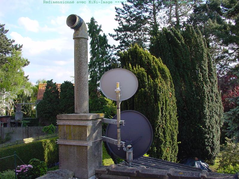

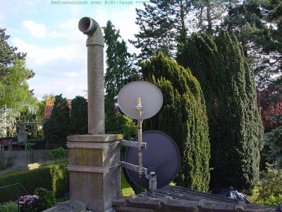

J'ai acheté une petite parabole de 60 cm pas facile à pointer sur AB3 mais j'ai réussi à le capter :) ,
le Metronic Terbox c'est bien mis à jour et le j'ai Niveau qualité 85% et 86%.
je vous envoie deux photos.
Un trés GRAND MERCI à vous tous pour toutes vos informations.
Robert

Messagepar marceljack » 17 Mai 2012 09:11
robert268 a écrit:Bonsoir,
J'ai acheté une petite parabole de 60 cm pas facile à pointer sur AB3 mais j'ai réussi à le capter :)...
On est content pour toi, le fait que çà fonctionne mieux est peut-être dû à ce que la nouvelle antenne est plus haute que l'ancienne et de ce fait moins gênée par les arbres. En effet, les arbres au 2ème plan (en particulier les grands un peu à droite) peuvent éventuellement gêner surtout s'il bougent avec le vent.
Si tu remarques des problèmes en cas de vent, c'est sans doute que l'antenne est gênée par les arbres.

Re: Pas de reception Fransat au 11555v alors que le 11591 est ok ???
Messagepar julien74 » 17 Mai 2012 17:40
Très heureux pour toi Robert :D
Combien t'a coûté la parabole 60 cm?
Pourrais-tu nous refaire 1 photo de l'arrière de tes paraboles (exactement depuis le même endroit que celle que tu as déjà fait...) de manière à ce que l'on voit le sommet des arbres qui sont tout au fond à droite (derrière les sapins...).
Comme le dit l'ami Marceljack , on ne se rend pas compte mais un arbre même lointain peut cacher la vue vers le satellite et fortement altérer , voir même empêcher la réception du signal (j'en ai déjà fait l'expérience...). :wink:
