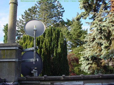

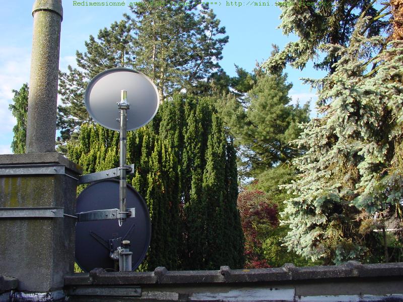

La parabole de 60 cm a coûté 29,90 euros chez C**** magasin de bricolage, c'est très léger pas de comparaison avec la grégorienne mais ça fonctionne.
Voici la photo demandée.
Robert

robert268 a écrit:julien74
Robert
Comme déjà indiqué, je pense que tes problèmes sur AB3 proviennent en partie de la position de ta parabole qui n'est pas optimale pour AB3 car à mon avis les arbres au 2ème plan peuvent gêner pour les positions orbitales Ouest.
La grégorienne est nettement plus basse que la nouvelle 60 cm, ce qui peut expliquer la différence de résultats entre les deux si les arbres gênent.
Décaler le mât de près d'un mètre vers la gauche (vue de derrière) en le fixant de l'autre côté de la cheminée pourrait peut-être apporter une amélioration supplémentaire.

Messagepar baladin68 » 18 Mai 2012 11:22
Attention, la photo peut écraser la distance avec l''arbre. Si le signal et la qualité sont forts et ne varient pas lorsqu'il y a du vent ( mouvement des branches d'arbre ) c'est que l'arbre ne gêne pas.

Messagepar marceljack » 18 Mai 2012 12:23
baladin68 a écrit:Attention, la photo peut écraser la distance avec l''arbre. Si le signal et la qualité sont forts et ne varient pas lorsqu'il y a du vent ( mouvement des branches d'arbre ) c'est que l'arbre ne gêne pas.
Oui mais le fait que la grégorienne, plus basse que la 60 cm, fonctionne bien sur les positions Est et mal sur AB3 5°W tendrait à indiquer qu'on est à la limite de la gêne par ces arbres pour cette direction.
En fait pour en être sûr il faudrait évaluer si en se positionnant à peu près à la place de la parabole la tête des arbres fait bien un angle de moins de 30° au dessus de l'horizontale (dans la direction d'AB3).

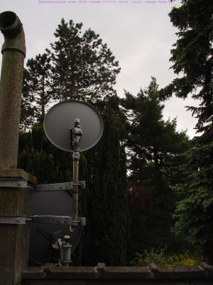

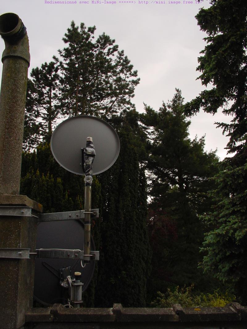

Messagepar julien74 » 18 Mai 2012 14:19
Robert , pourrais-tu nous faire une photo comme la précédente depuis exactement le même endroit , mais en montant encore un peu de manière à ce que l'on voit la cime de l'arbre qui est en face de tes paraboles? :wink:
Pardon pour le dérangement :oops:
Re: Pas de reception Fransat au 11555v alors que le 11591 est ok ???
Messagepar robert268 » 18 Mai 2012 16:46
Voici la photo
Robert

Messagepar julien74 » 18 Mai 2012 23:13
Superbe ta photo (et les précédentes aussi...) , merci beaucoup. :D
Comme l'a dit marceljack , la cime de ton arbre le + haut semble être légèrement dans la trajectoire entre le satellite et ta parabole.
Si à l'avenir tu rencontres à nouveau un soucis de réception brutalement , saches que l'arbre pourrait en être la cause.
Dans ce cas , tu auras la possibilité de mettre ta parabole à un autre endroit? :wink:
