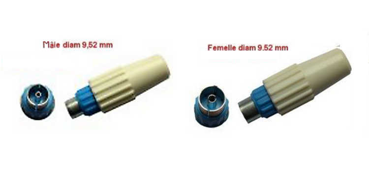

Désolée, les photos sont floues. En cherchant sur Internet, cela ressemble à femelle prolongateur, le connecteur ressemble à un connecteur mâle vu de l'extérieur, 9,52 à l'intérieur la tige est trouée, qu'est-ce donc ? Une mâle à l'âme trouée ? comme dit Mario78

On trouve des Fiches mâles 9,52 mm qui ont la broche centrale percé comme sur cette photo.
Cliquer sur l'image pour l'agrandir.
La broche centrale est fendu sur la fiche femelle.
Une prise murale mâle peut aussi avoir la broche centrale comme sur cette fiche mâle.

Oui, merci pour les photos, c'est bien la fiche mâle de la photo. Dans quel cas l'utilise-t-on ? Je n'ai plus aucun signal !
J'avais une fiche mâle normale non percée qui réceptionnait toutes les chaînes . Je ne sais pas quel adaptateur utiliser ou faut-il changer le connecteur ?
