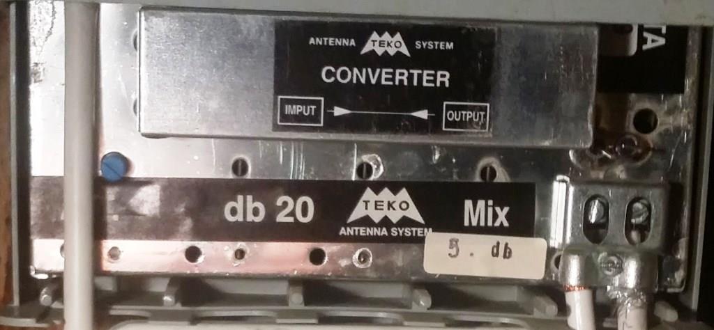

Bon, on voit tes photos, mais celle de l'ampli n'est pas très précise.
http://www.tvnt.net/forum/download/file.php?id=17779&mode=view
te serait-il possible d'en poster une plus grosse où l'on peut voir ce qui est écrit ?
je vois un dB 20 et un Mix. y a-t-il des potentiomètres au dessus que l'on peut tournr avc un tournevis ?

Messagepar Rod2168 » 24 Aoû 2017 17:30
je ne pensais pas que l'ampli c'était ca?
Je pensais que c'était plutôt ça?
Une entrée une sortie et une alimentation 230V que n'a pas l'autre appareil.
Sur le premier comme sur l'autre il n'y a pas de potar mais je vérifierais ce soir pour en être sur.

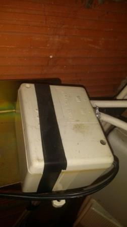

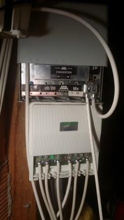

Messagepar Franck Morin » 24 Aoû 2017 17:58
le boitier sur ta seconde photo est l'alimentation, relié au 230V. elle envoie du 24V à l'ampli via le cable RF.
dans l'ordre on doit trouver:
les antennes, puis l'amplificateur/convertisseur, puis l'alimentation, puis le répartiteur, puis tes TV ou adaptateurs.
souvent les alimentations ont 2 sorties, d'où la question de Julien. ça évite de mettre un répartiteur quand seulement 2 TV sont à équiper.
on voit le répartiteur sur la 3eme photo de ton premier post à photos.
sur ton amplificateur, on voit 6 trous, probablement 6 réglages possibles par tournevis. A moins qu'il y ait des aérations
par contre je ne sais pas quoi correspond à quoi. il ne s'agirait pas de tout dérégler et de faire pire que mieux.
est-ce que tu aurais la référence de cet ampli et/ou le mode d'emploi ?
on voit aussi indiqué 5dB, mais je ne sais pas si ces amplifications de 5 et 20dB sont réglables.
vu que le canal 21 est le premier en bas de bande, il suffirait de régler l'amplification de la bande basse UHF, mais je ne sais pas quel trou/vis c'est.
si tu touches, surtout repère bien d'abord dans quelles positions sont les différentes vis, sur un papier, avec une lampe de poche.

je n'avais pas vu d'abord, mais il est très probable que le potentiomètre de l’amplificateur soit le petit bouton bleu qu'on voit sur la gauche de ta photo.
tu peux essayer de faire tourner celui-ci et vérifier l'effet, en mémorisant bien la position initiale si tu dois y revenir.

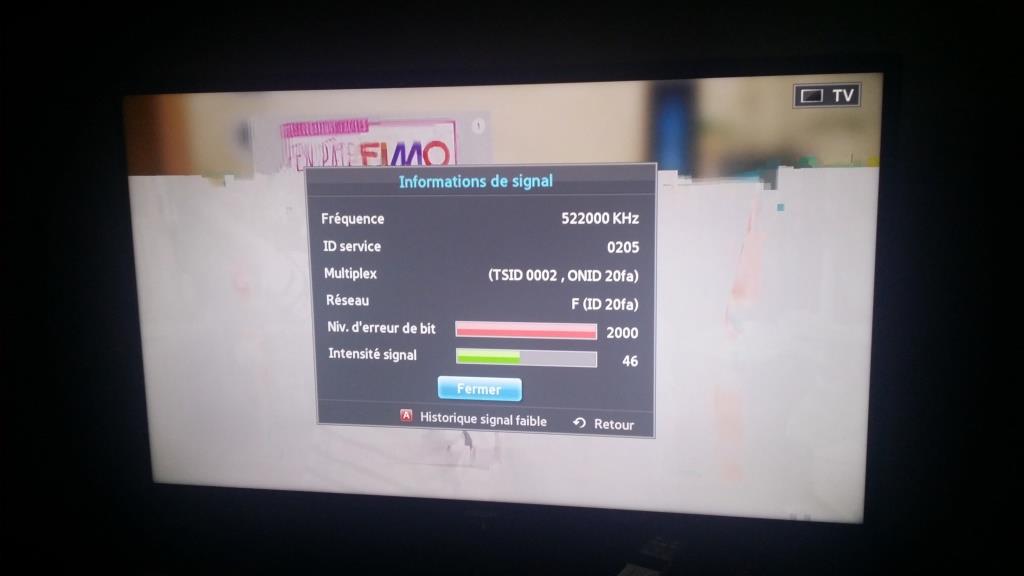

est-ce que sur la TV qui ne fonctionne pas, tu peux avoir un baregraphe de qualité de réception (menu parfois appelé pointage antenne) qui te permette de visualiser sur 2 lignes la qualité et la puissance de réception sur le canal 21 ?
il faut optimiser la qualité sur le maximum, 100%, et cela sur tous les canaux qui t’intéressent.
en optimisant R2 sur le canal 21, tu risques d'en dégrader d'autres, c'est le risque.
si tu peux noter ces valeurs avant de toucher aux réglages, c'est mieux.

Messagepar Rod2168 » 24 Aoû 2017 21:07
Bonsoir
Bon effectivement le bouton bleu était bien un potar mais il est tourné a fond
effectivement le signal sur la TV du bas est faible
en touchant tout ca la 8 ne fonctionne deja plus par contre la TV du haut bien plus proche marche impecable.
On as bien un probleme d'ampli

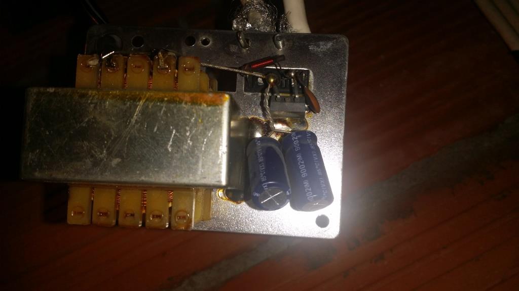

Photo du 2eme ampli ou autre nom sans potar celui la.

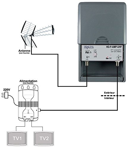

est il possible que pour capter la globalité des chaînes j'ai besoin de plusieurs râteau ou seul un râteau peut tout capter??
Si je refait l'ensemble ais je besoin d'un ampli de mat et d'un ampli pour alimenter les 3TV comme sur le schéma ci dessous ou seul l'ampli permettant d'alimenter plusieurs TV est nécessaire?
