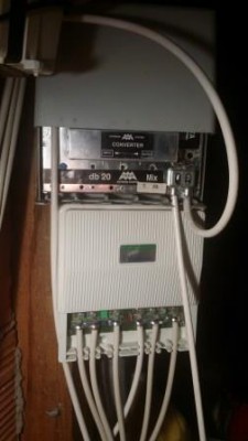

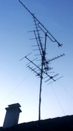

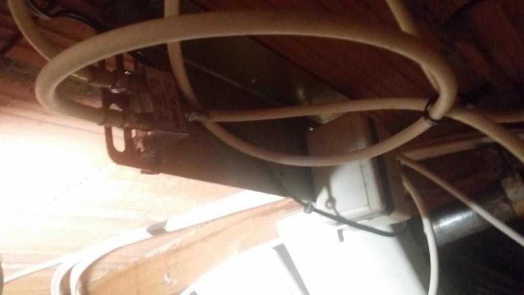

Messagepar Rod2168 » 24 Aoû 2017 10:30
Bonjour :Couc: :Couc:
de retour avec mon soucis d'antenne, le R2 est revenu mais régulièrement et ce sur la plupart des chaîne le signal disparaît ou ce fige et ce uniquement sur la TV la plus loin de l'antenne.
Je pense certainement avoir un soucis avec mon ampli.
J'aurais souhaité vous montrer mon installation pour avoir vos commentaires et modifier ce qu'il faut afin d’être plus efficace.
je souhaitais insérer des photos sur ce poste mais j'avoue ne pas savoir comment
En espérant que cela a fonctionné.

Re: perte du R2
Messagepar Anonymous » 24 Aoû 2017 11:14
Autant d'antennes juste pour capter (mal) la TNT française.
Faut pas chercher plus loin et mettre a jour cette installation qui date de l'analogique
et doit utiliser des filtres plus du tout adaptés.
