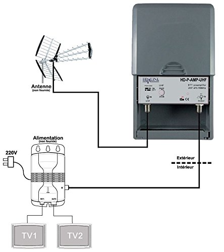

Je vais donc vérifier en débranchant câble par câble ceux dont j'ai besoin et remettre mon installation au propre suivant le schéma ci dessous
en y ajoutant si besoin le coupleur au cas ou besoin de plusieurs râteaux
J'ai bon??

Messagepar julien74 » 30 Aoû 2017 12:08
Ton antenne du bas est une antenne râteau Yagi qui vraisemblablement ne couvre pas toute la bande UHF mais uniquement les canaux UHF 21 à 30 voir les canaux UHF 21 à 37.
Ton antenne au sommet couvre au moins les canaux UHF 40 à 50, peut être même 38 à 69.
Donc l'antenne du sommet que tu tournes pour qu'elle soit en Horizontale + l'antenne du bas permette sans doute de capter la TNT de Mulhouse.
Peux-tu accéder facilement à tes antennes?
Si la réponse est non tu pourrais capter toute la TNT de Mulhouse simplement avec une antenne de caravane (25€ chez Brico Depot et Castorama).
Ou même simplement en mettant une antenne trinappe à 30€ chez Electro Depot.
Pour trouver l'antenne du bas parmi tout ces câbles c'est l'antenne qui te fera perdre les chaînes du R1, R2 et R6 quand tu la débrancheras.
