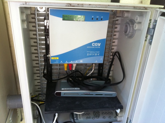

Messagepar JMI » 18 Juin 2011 11:19
JMI - Moduline Digital.JPG -->
Mise en test du Moduline Digital de CGV avec une mire musicale via SanDisk Photo Album
Je viens de recevoir le MODULINE DiGITAL de CGC, avec un peu de retard dû à une rupture de stock. Le service commercial avait pris le soin de m'en avertir.
Je l'ai installé et programmé en un rien de temps, en mode avancé. Il marche parfaitement bien. :D
