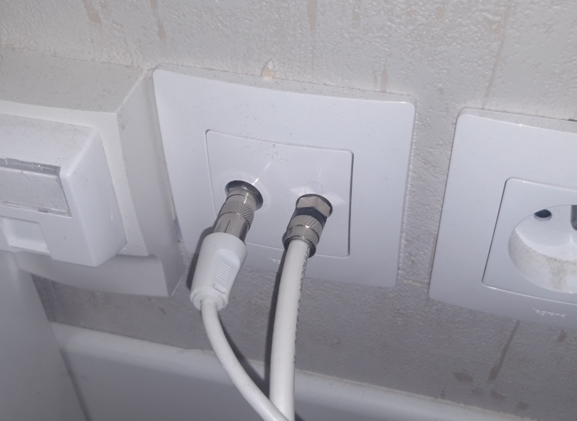

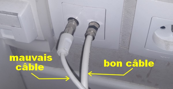

Aurais-tu la possibilité de nous faire une photo de ta prise TV murale?

Merci pour la photo :D
Le 2ème câble blanc est relié à un modem internet?
Le câble blanc de gauche c'est celui qui permet de capter la TNT?
