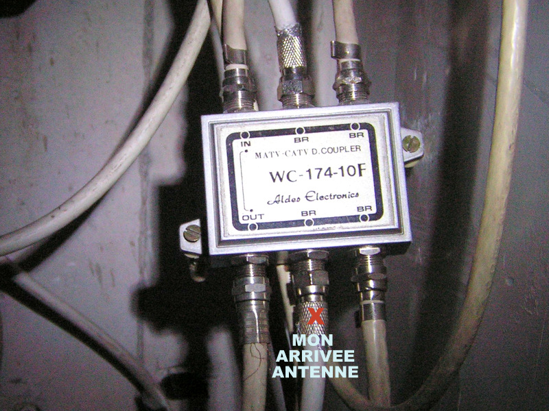

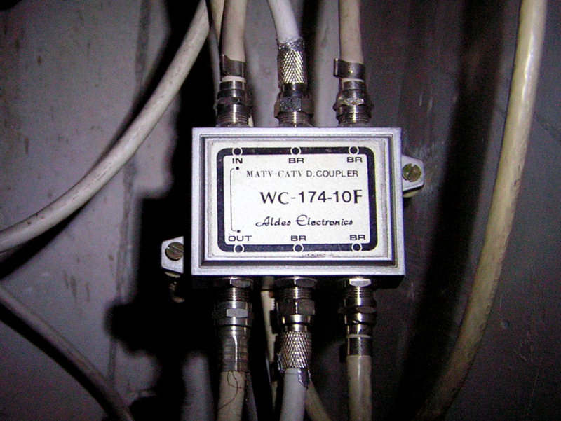

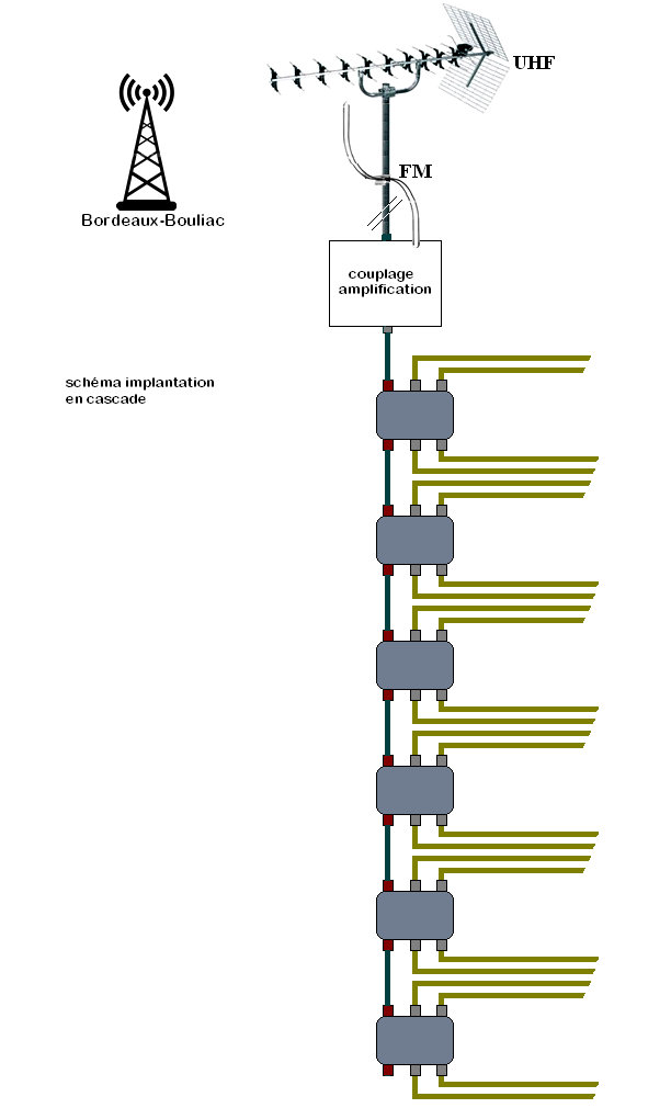

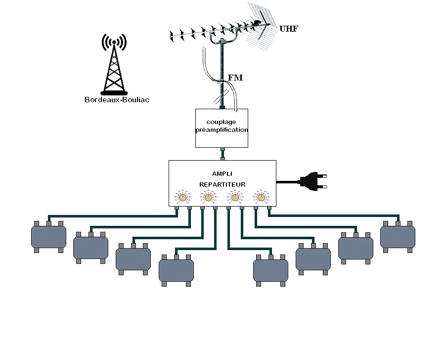

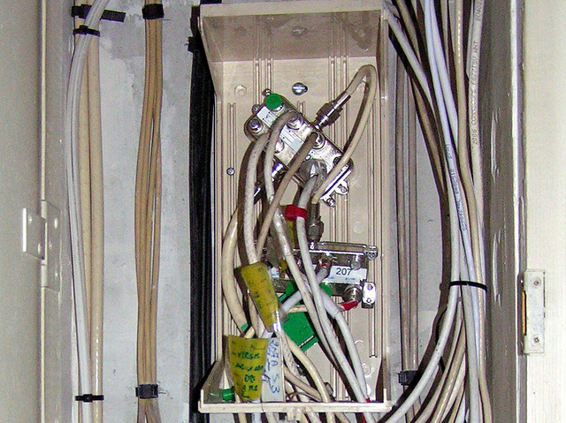

Si j'ai à peu prés compris le schéma de répartition du signal d'antenne, un câble contenant le signal amplifié attaque un premier splitter, probablement au sixième étage, par l'entrée "IN" (photo), ce splitter comporte 4 sorties "BR" pour les logements de chaque palier et une sortie "OUT" qui repart vers un autre splitter similaire et ainsi de suite jusqu'au premier étage où ce qui doit être le dernier splitter alimente le rez de chaussée.
Si ma théorie est bonne il est logique que le signal soit meilleur dans les étages élevés ce qui expliquerait que même si il y a défaillance de l'amplification ceux qui sont le plus haut arrivent à accrocher les chaines tnt bien que leur signal soit faible. Ceux en bout de chaine, dont moi et ma voisine, seraient les plus lésés. J'ai "élucubré" un schéma purement théorique. :mrgreen:

weller a écrit:Si ma théorie est bonne il est logique que le signal soit meilleur dans les étages élevés ce qui expliquerait que même si il y a défaillance de l'amplification ceux qui sont le plus haut arrivent à accrocher les chaines tnt bien que leur signal soit faible. Ceux en bout de chaine, dont moi et ma voisine, seraient les plus lésés.
Normalement dans une installation bien pensée les longueurs de câbles sont compensées et le niveau est sensiblement
identique sur toutes les prises.
La variation des pertes suivant la fréquence n'est que partiellement corrigée ce qui fait que les prises proches
ont un signal plus fort sur les canaux élevés.

Un filtre 4G se place entre l'antenne TV UHF et l'ampli donc aucune incidence du filtre 4G sur la réception FM.
Une antenne 4G dans le quartier peut éventuellement brouiller certains chaînes de la TNT mais en aucun cas la FM qui n'est absolument pas dans la même bande de fréquence, si tu te balades avec ton poste FM à 20 cm d'une antenne 4G tu ne seras pas brouillé.
Ton schéma est très bien. :wink:
Avant ta panne tu avais un signal TV parfait et un signal FM parfait aussi bien qu'étant au rez de chaussée.
Le soucis vient forcément des étages supérieurs:
:arrow: soit dans le local technique de l'antenne l'ampli est en panne ou non alimenté en électricité, si c'est le cas, même au dernier étage il ne capte plus rien car un ampli en panne ou non alimenté en électricité ne laisse plus passer grand chose comme signal.
:arrow: soit dans les étages supérieurs au tiens il y a eû une mauvaise manipulation du côté du câble qui rentre sur IN ou du câble qui ressort sur OUT et de ce fait le signal ne descend plus aux étages inférieurs.
:arrow: soit dans l'un des étages supérieurs au tiens il y a eû une mauvaise manipulation et on a raccordé Numéricâble au lien de l'antenne râteau.

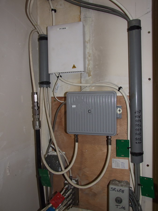

L’installation qui est en photos , est une installation Numéricable .
Sur la première photo , ont voient le câble d'arrivé en noir qui sort du fourreau gris .
Après , il peut être raccorder à un ampli ( dont ont voient un câble de terre avec une cosse jaune ) ou subir une réduction comme sur cette photo =
(A gauche de l'image )
Ensuite , au 1er étage ont voient le câble qui arrive sur un répartiteur 1 entrée en bas et 3 sorties ( gauche , droite et haut )
Sur la photo du 2éme étage , ont voient le ou les câble (s) de forte section qui sortent sur du répartiteur du 1 étage passer droit et monter vers le haut :
Si les câbles de forte section en blanc qui sorte du répartiteur du premier étage ( a gauche et droite de celui ci ) ne vont pas alimenter un autre immeuble , il est possible que chaque câble alimente 2 étages :?: .
- 1 câble pour le 6 et 5 éme , un autre pour le 4 et 3 éme et le dernier pour le 2 et 1 étage :!: .
Mais cela ne ressemble à aucun cas à une installation terrestre :non1:
D'ailleurs , ce sont bien des Dérivateurs CATV !
@+ :wink:

@ ELECTRON 76: Bien vu c'est effectivement l'arrivée Numericable qu'on voit dans le placard du rez de chaussée. Les gros cables beiges sur le raccord en croix également.
Tu dis que ça ne ressemble pas à une installation réception terrestre et pourtant c'est bien le signal de l'antenne qui transite par ces splitters exotiques. Tout fonctionnait bien jusqu'à ce 29 mars à 12h20.

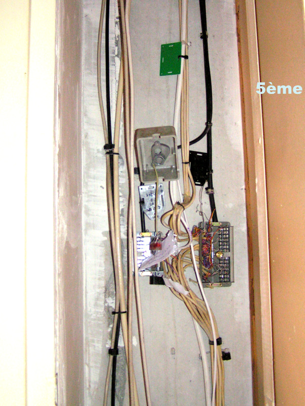

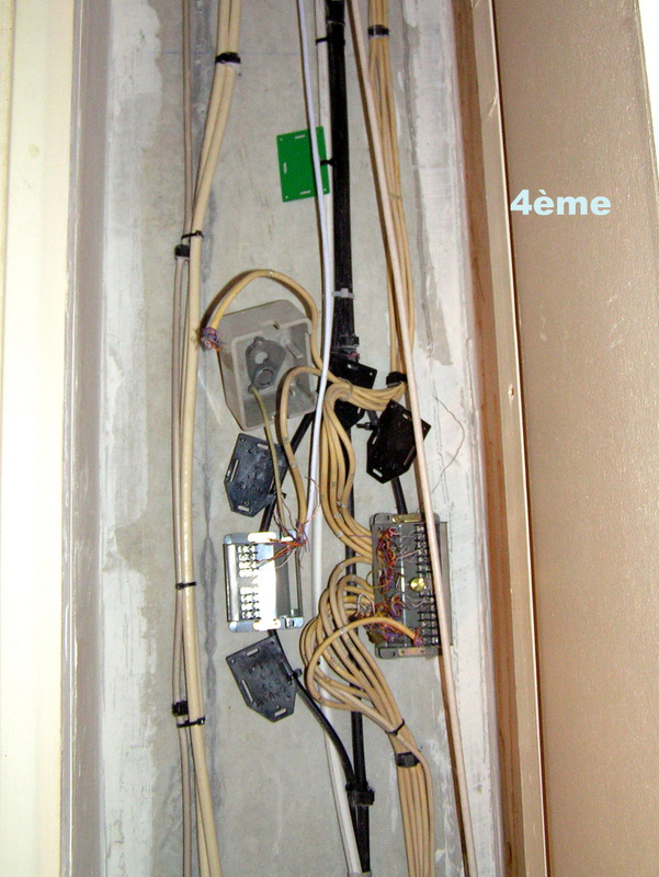

Je rajoute les photos du 4° et 5° étages où les placards curieusement sont vides et presque copies conformes. Le 3° et 6° sont fermés à clé, dommage car je les soupçonne révélateurs!! :cry:

Mon deuxième schéma, bien que n'étant pas antenniste j'imaginais qu'un équipement en collectif devrait plutôt ressembler à ça.
De mémoire il y a une vingtaine d'année j'avais équipé la baraque d'un copain avec 8 prises TV, j'avais pris du portenseigne et les splitters mis à part l'ampli répartiteur avait cette allure.
