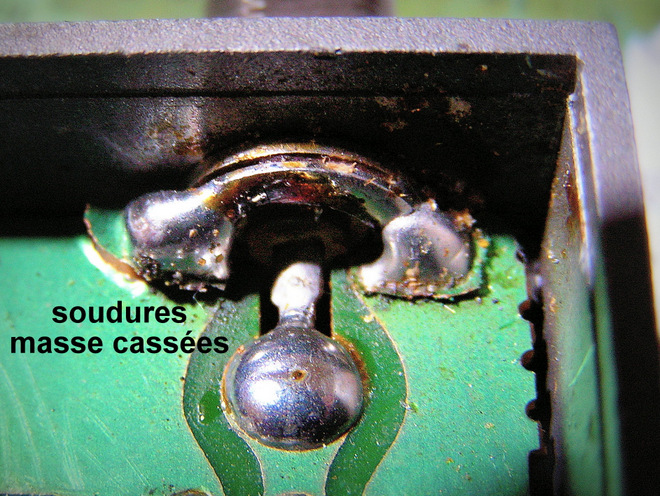

Si si c'est marqué WC-174-10F.
174 pour 4 sorties et 10 pour l'atténuation.

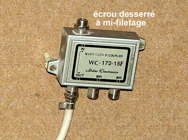

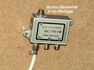

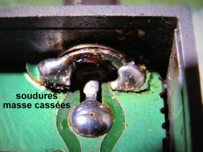

Il y a des WC-174-20F, WC-174-15-F et même un WC-172-15F que j'ai supprimé puisqu'il n'alimentait qu'un appart et qu'il y avait une sortie inutilisée sur le WC-174-15F auquel il était raccordé. C'est d'ailleurs grace à sa suppression que j'ai gagné 3 à 4% en réception et suis désormais à 90% en qualité partout.
J'ai trouvé bizarre que l'écrou de serrage de l'entrée (in) soit dévissé et à 4mm du chassis, la rondelle absente et quand je l'ai ouvert j'ai eu la surprise de constater l'arrachement de la piste sur les soudures de masse. Les photos sont éloquentes. L'écrou étant dévissé la masse du connecteur F devait être aléatoire. Si le reste des dérivateurs que je n'ai pas pu vérifier est dans le même état .... :roll:

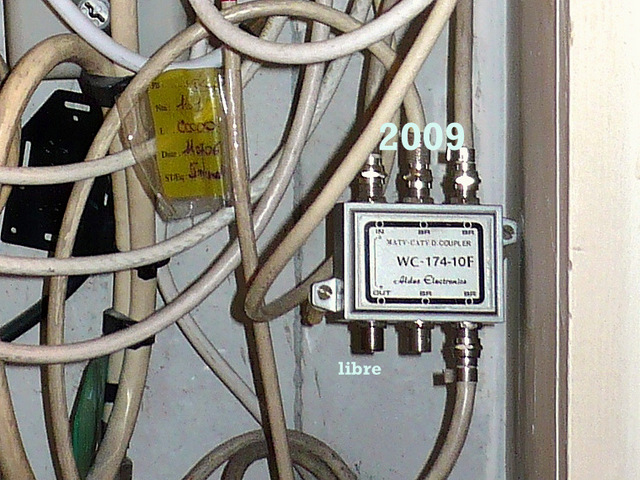

Messagepar weller » 15 Juin 2016 17:51
La fin de mon histoire: Mon répartiteur est bien en bout de ligne, aucun n'est raccordé derrière. J'en ai eu la preuve en retrouvant une photo de l'installation datant de 2009 et où on voit bien que la sortie marquée "out" est inutilisée. A coté c'est mon emplacement laissé vacant par le "technicien" numericable qui m'a débranché pour me relier au bornier câble. Il devait y avoir initialement un bouchon avec résistance mais depuis le temps il a disparu.
En fait cette sortie directe (sans perte) avait été attribuée par solution de facilité par le dépanneur venu fin avril à une voisine qui était un peu juste en réception, câble mal pincé dans la prise murale, ce sont des prises rapides où rien n'est vissé mais juste pincé. Je m'en suis aperçu après qu'elle ait de nouveau été embêtée en déplaçant sa tv et je lui ai arrangé. Donc depuis son signal est correct et une prise atténuée sur le répartiteur lui suffit désormais. Je me suis donc attribué cette sortie directe et j'ai mes 2 tv et mes deux tuners fm raccordés aux petits oignons avec un excellent signal qui flirte avec les 60% en réception et désormais à 90% en qualité partout.
Plus le moindre souffle sur Fip et Radio Classique dont j'apprécie l'écoute.
La troisième tv est sur le câble. C'est bien d'avoir les deux modes de réception en cas de panne de l'un des deux :D
