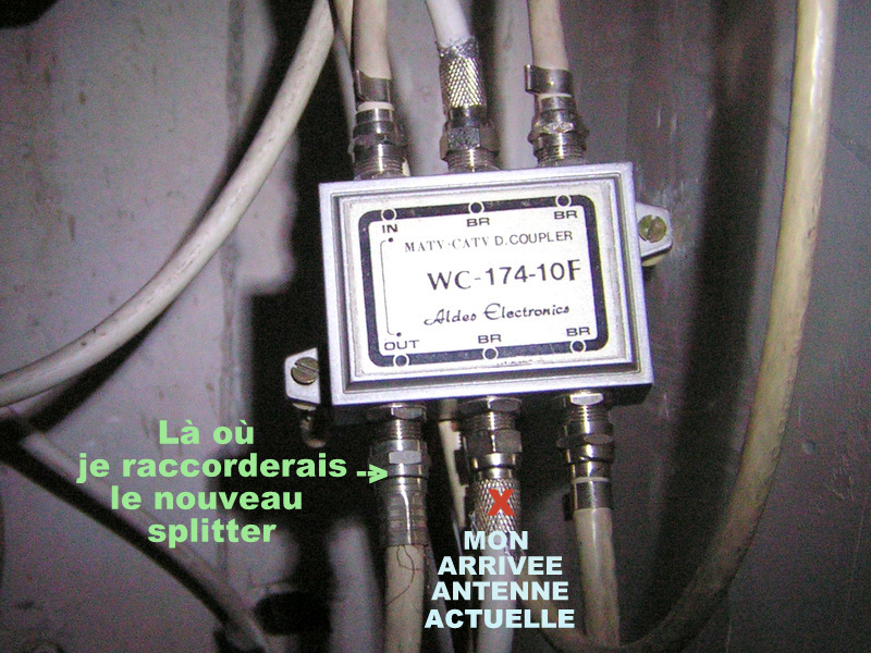

Je voudrais poser une question à la communauté. Je suis raccordé à un dérivateur qui a une atténuation de 10db (en photo). Ce devrait être correct si l’installation de l'immeuble était dans l’état du début lors de la conception du réseau tv sur l'antenne collective. Mais entre temps au gré des raccordements à numericable, des pannes, des dérivateurs arrachés de leurs chevilles au mur et surtout de la réhabilitation de 2014 où le câblage tv des apparts a été réalisé par de simples électriciens l'installation est devenue un grand n'importe-quoi. :twisted:
Ces électriciens ont ajouté une armoire courants basse tension dans chaque logement et ont rajouté 1 à 2 prises tv dans les chambres suivant la taille de ces logements.
Au départ seule une prise avec séparation tv/radio trônait dans le séjour. Ils ont donc mis un splitter dans l'armoire courants faibles, un 4 sorties dont 2 sont à l'air libre dans mon cas. Ils ont réutilisé, pour la plupart des logement, le câble coaxial datant de 1987 qu'ils ont raccordé au fameux splitter, de là ils ont tiré 2 ou 3 lignes en vatc 17 jusqu'à des prises sans découplage fm/tv, alors qu'il y a couplage en amont puisque présence d'une antenne FM sur le toit.
Donc du travail de merde, la plupart des logements ont donc en réception un signal plus faible qu'autrefois puisque rien n'a été modifié dans les raccordements aux dérivateurs des armoires des communs où cohabitent selon les paliers des atténuations de 10, 15, 20 et 25db. Il aurait fallut recalculer tout-ça vu l'augmentation du nombre de prises dans chaque logement sans parler de ce splitter à 4 sorties sans bouchon 75ohms sur les prises inutilisées. :roll:
Personnellement comme mon coaxial d'origine est squatté par mon raccordement à numericable, ils ont tiré un vatc 17 par le chemin le plus court, perçant un mur porteur jusqu'à un dérivateur de -10db de mon palier alors que mon câble d'époque, celui repris par numericable, partait à l'étage de dessus sur un -15db. Ajoutons à cela que j'ai remplacé le splitter 4 voies par un 2 voies et que j'ai remis des découpleurs fm/tv à mes deux prises murales, je suis un privilégié du signal. :mrgreen:
J'ai donc deux radios et deux tv sur chaque prise murale mais je compte me tirer une troisième ligne depuis l'armoire courants faibles, donc mettre un splitter 3 sorties et là j'ai peur de manquer de signal et je ne veux pas amplifier. :?
C'est pourquoi je me demandais si des fois je me reprenais sur un splitter normal 2 sorties avec 3,5db d'atténuation sur chaque, lequel serait branché sur la sortie "out" du dérivateur et que le câble initialement raccordé sur ce "out" soit branché sur la deuxième prise du splitter, celà représenterait-il un risque quelconque pour mon équipement ainsi qu'une dégradation conséquente du signal pour les autres locataires. 3,5db c'est pas la mort, je me demande d'ailleurs quelle est la perte sur la prise "out" du dérivateur?

Non je précise, je ne veux pas tirer un autre câble depuis les communs. j'envisageais de déplacer mon câble, via un splitter 2 sorties pour me raccorder sur la ligne principale qui dessert le dérivateur. La question est bien sur: vais-je altérer la réception des autres logements? A priori le dérivateur en question serait en bout de ligne puisque il dessert les 3 derniers appartements du rez de chaussée et le mien. Je ne sais pas où repart le câble qui est sur la sortie directe, celle où je voudrais me raccorder.
J'ai fait le test juste pour voir, quand je déplace mon câble de la sortie "br" à cette "out" mon signal tnt passe de 53 à 78% et la qualité de 90 à 92%.
La fm passe mieux sur des radios lointaines également. Dans ce cas de figure j'aurais assez de signal pour ma troisième prise dans la cuisine.
J'aimerais bien pousser un peu le signal en amont pour tout l'immeuble mais je n'ai pas accès à l'ampli qui doit être au 6ème étage dans une armoire qui est fermée à clé.
Quant au signal tnt délivré par numericable il est tellement faible sur le transpondeur de fr2,fr3, fr4 et fro que je n'envisage même pas de l'utiliser et puis il ne véhicule pas la fm.

Le fameux "réparateur"plutôt que de bidouiller chez la voisine, remarque il a bien fait, aurait dû augmenter le gain général au niveau de l'ampli ou alors c'est carrément l'antenne extérieure qui a vieilli:tu n'as pas le moyen de "forcer" la serrure de l'armoire?
Si tu es en bout de ligne c'est carrément surprenant que le dérivateur ait encore une sortie,vers où va t-elle?
N'y aurait-il pas un autre logement ou bâtiment alimenté?Tu dois chercher ....
Sinon pourquoi ne pas demander qui utilise ce dernier dérivateur et s'il y juste toi et ta voisine pourquoi ne pas le changer par un répartiteur à 2 directions?Après tout si les autres utilisent leur box c'est leur problème!

Forcer l'armoire des communs, pas question, c'est au 6ème, trop risqué car en terrain découvert et hostile car plus on monte dans cet immeuble et plus les locataires sont cons. :lol:
Trouver où repart le câble... apparemment il repart dans les étages dans une gaine cintro mais je n'en trouve pas trace à l'étage du dessus. Irait-il jusqu'à l'ampli? Je ne connais pas ce principe par répartition du signal avec les dérivateurs en série.
Le seul moyen de savoir si mon idée de me brancher via un splitter 2 sorties sur ce qui, je crois, s'appelle le backbone a une incidence sur la réception des autres logements c'est de le faire et attendre voir si il y en a qui se plaignent. Dans lequel cas le réparateur va se pointer, découvrir mon branchement et j'aurai du bordel avec le bailleur.
Je crois pas que le jeu vaille la chandelle. C'est surtout pour la FM que ça m’intéressait car une de mes stations préférées passe malheureusement avec un peu de souffle qui disparait totalement quand je bascule en mono. C'est caractéristique d'un signal propre mais un peu juste. :(

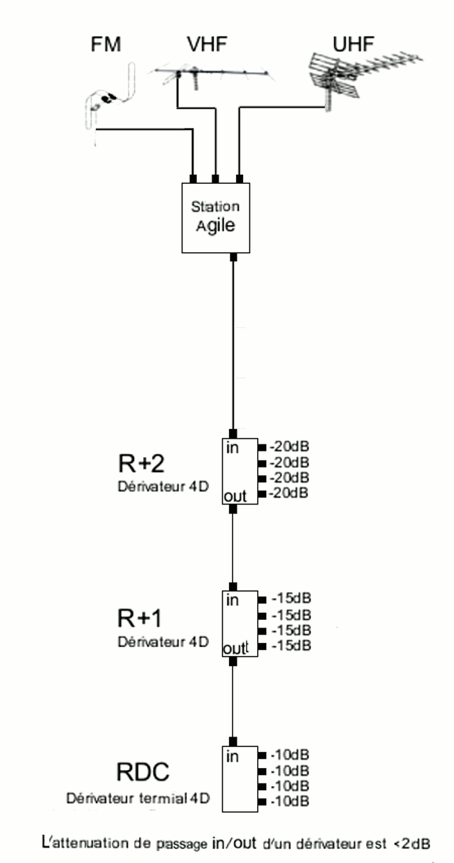

Messagepar bernard7715 » 28 Avr 2016 22:31
weller a écrit:Je ne connais pas ce principe par répartition du signal avec les dérivateurs en série.
Tiens voila quoi cela peut ressemblé une instalation avec des dérivateurs.
Cliquez sur le dessin pour l'agrandir.
