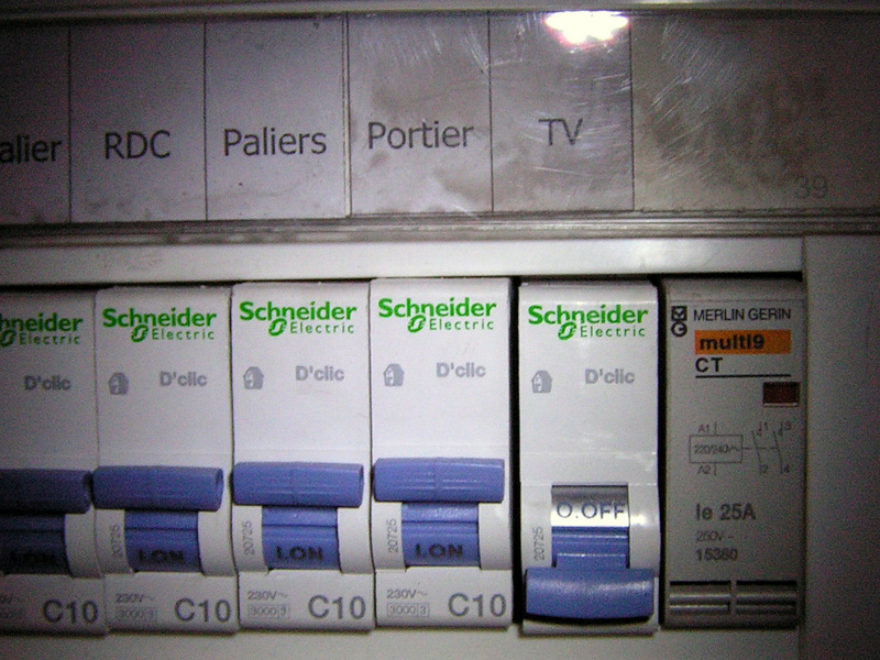

Le disjoncteur "TV" dans les communs agit car lorsque je le coupe (photo) mon signal mirifique passe de 8% à 0% !

Messagepar julien74 » 16 Avr 2016 15:58
Pourrais-tu regarder à tous les étages si le disjoncteur TV est bien sur ON? :wink:
Dans laquelle tu vois les câbles coaxiaux de la télé?
Si oui pourrais-tu nous faire une photo?
Parfois dans certaines immeubles on peut se connecter au choix sur la TNT Terrestre ou sur Numéricâble.

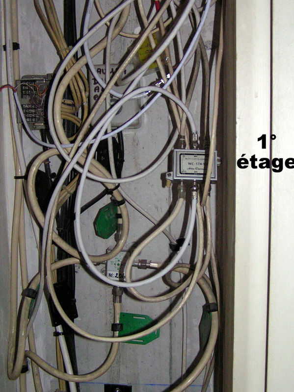

J'ai vérifié les câblages et le splitter sur mon palier du moins, rien n'a bougé.
J'ai le bornier numericable dans les placards des parties communes, j'ai d'ailleurs deux tv branchées sur le réseau cablé (j'ai deux arrivées coaxiales distinctes dans mon logement, câble et rateau) mais le signal tnt avait un peu de mou chez numericable pendant un temps alors pour le délester j'ai raccordé ma troisième tv, celle du séjour sur l'antenne collective et j'en ai besoin aussi pour le tuner FM, numericable distribue bien la radio mais uniquement en numérique.
Bien entendu je pourrais raccorder ma ligne antenne collective sur le bornier numericable, y a assez de longueur mais je veux avoir les deux sources en cas de panne de l'une ou de l'autre et je veux mon signal FM. :evil:

Messagepar julien74 » 16 Avr 2016 17:43
Normallement tu ne devrais pas avoir de disjoncteur TV à ton étage, ce genre de disjoncteur se trouve uniquement dans le local technique de l'antenne, pas au rez de chaussée donc si il y a un disjoncteur TV à ton étage, il y a en a peut être aussi aux étages supérieurs ça ne coûte rien de regarder. :wink:
Si le disjoncteur de l'étage du dessus est sur OFF toi tu es impacté et ça ressemble fort à ce que tu dis.
Ultime solution, aller dans le local technique de l'antenne collective (au dernier étage, dans le local machinerie de l'ascenseur ou sur le toit) et voir si dans ce local il n'y aurait pas là aussi un disjoncteur sur OFF.
Pourrais-tu regarder si tu as bien la lumière qui s'allume dans l'escalier à chaque étages au-dessus du tient jusqu'au dernier étage?

Messagepar bernard7715 » 16 Avr 2016 18:07
julien74 a écrit:ce genre de disjoncteur se trouve uniquement dans le local technique de l'antenne, pas au rez de chaussée
Ce n'est pas obligatoire que le disjoncteur soit dans le locale technique de l’installation.Du moment que installation est protégé; le disjoncteur peut se trouvé sur le tableau électrique des parties communes avec les autres disjoncteurs.

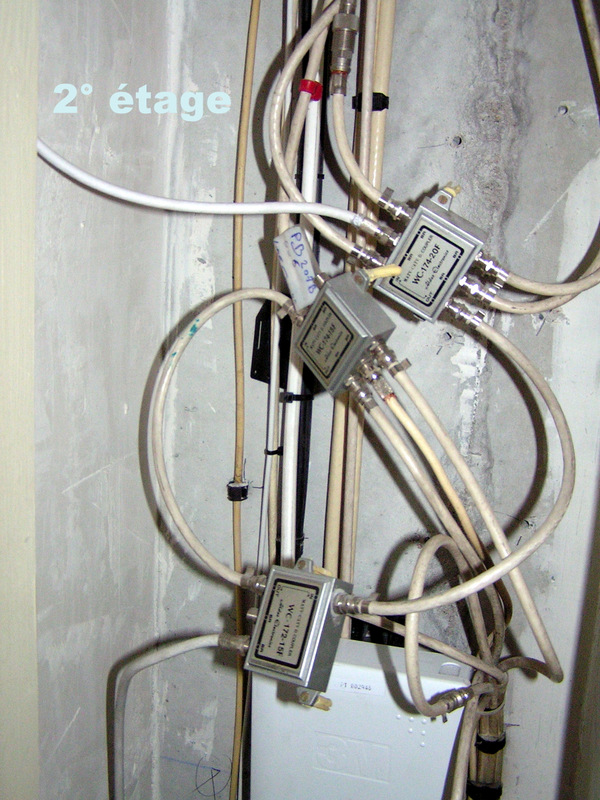

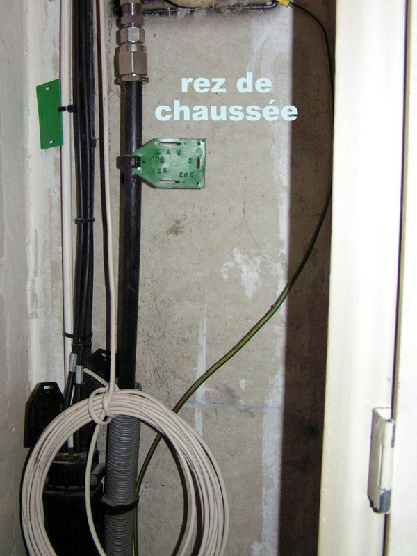

Re: Plus de signal antenne collective depuis le 29 mars
Messagepar weller » 16 Avr 2016 18:38
Justement tous les disjoncteurs, ou presque, des parties communes éclairage, interphone, tv sont sur mon palier. En prenant des photos des placards j'ai rencontré une voisine, au quatrième elle dit capter toutes les chaines ça veut pas dire que son signal est optimal mais certainement meilleurs qu'au premier et rez de chaussée.
Admirez la forêt vierge des répartiteurs et câbles !!! :(
