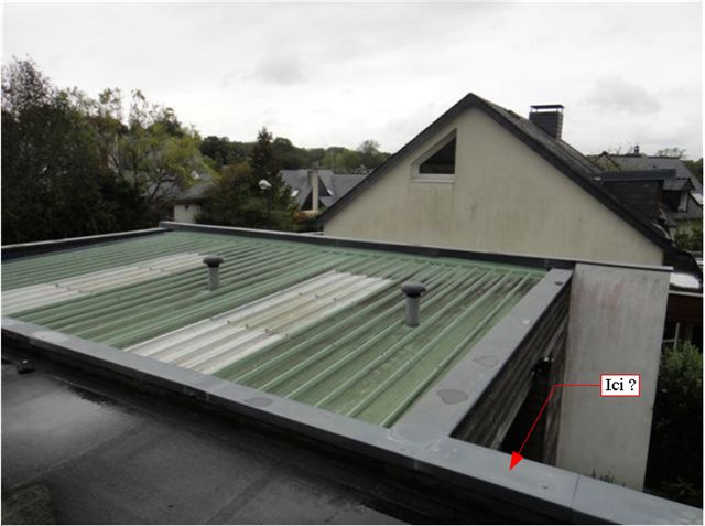

sur la photo, est-ce que je la comprends bien ?
si oui, j'ai peur qu'il y ait une difficulté dans la mesure où il s'agit d'une construction en bois. J'avoue ne plus me souvenir de ce qu'il y a dessous le zinc. Si par "pincer" tu entends "visser à travers" je crains pour l'étanchéité.
acrotere.jpg -->
acrotère ?

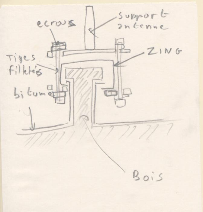

là ou plus à gauche , qui fera que l'antenne sera plaqué du sol . Je trouve dommage de gâcher l'originalité de ta maison avec un bricolage d'antenne.
la plus part du temps les acrotères ont un rebord horizontal , et on vient le prendre en sandwich avec 2 plaque et des tiges filetés.

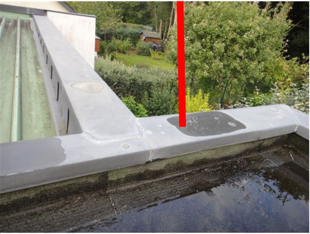

j'ai du mal à visualiser.
de plus près, voilà comment est fait l'acrotère.
* tu installerais le pied droit de mât comme sur la photo ci-dessous (ou plus à gauche) sur l'acrotère ?
* peux-tu préciser le mode de fixation ?
* à partir de l'acrotère, je vais avoir environ 3 m de mât : ce type de pied supportera-t-il cette hauteur ?

Messagepar Mario78 » 10 Sep 2011 21:01
pour le mat comme ça
par contre pour 3 m de haut c'est du Ø 50 mm et il sera possible de devoir haubaner

Messagepar roch » 11 Sep 2011 01:09
là je comprends mieux et malheureusement il n'y a pas de débord sur lequel s'appuyer. la coiffe de zinc est posée sur le revêtement d'étanchéité.
merci.
