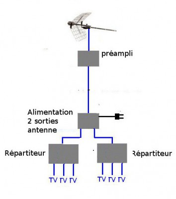

Messagepar bernard7715 » 07 Sep 2011 17:20
Bienvenue sur le forum.
Fracarro 14 dB + kit préampli-alimentation
johansson + câble 17patc classe A ? * quel répartiteur ?
C'est cette solution qui est préférable, le matériel est fiable. Sauf mettre du VATC 17 en intérieur, car le PATC conduit la flamme en cas d'incendie, le PATC est destiné a être a l'extérieur.
Pas besoin d'ampli le préampli suffi.
Voir le schéma du l'installation.
Sur chaque sorties de l'alimentation du préampli, tu installe un répartiteur.
Peut importe que le répartiteur soit 3 sorties ou de 4 sortie. L'atténuation sera de même valeur -8 db sur chaque sortie sur les 2 versions. Un répartiteur 6 sorties c'est -12db sur chaque sortie.
Sur un répartiteur l'atténuation est d'une valeur identique sur toute les sorties, qu'elle soit connecté ou pas. (- 8db pour mes 2 schéma).
ou

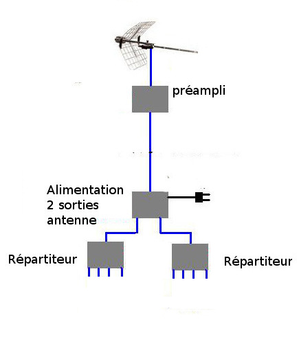

Messagepar vidéo-33 » 07 Sep 2011 17:31
+1 pour la lambda 14 et le Johansson et tu dois plutôt utiliser les 2 sorties de l'alim du pré-ampli et 2 petits répartiteurs
selon ce principe :
(clic pour agrandir)

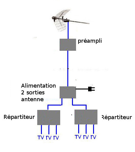

Messagepar vidéo-33 » 09 Sep 2011 10:33
roch a écrit:* Video-33,Dans ton schéma, que représentent TV1, TV2, etc, où il semble que tu préconises une sorte de "croisement" (TV1-3, 2-4), que faire du 5-6 et avantage(s) de cette disposition ?
c'est un exemple pour 2 ou 4 TV , il n'y a pas de numéros précis ; reprends le schémas de Bernard avec 2 répartiteurs 3D
( un sur chaque sortie de l'alim ) et tu auras tes 6 départs
*tu peux garder tes prise murales en 9mm à condition que le câble qui rentre dedans soit aussi équipé en 9mm
pour le côté prise mais en 9,5 mm pour le côté TV TNT
Re: pour une réception 3/5 et 8 prises TV ?
Messagepar bernard7715 » 10 Sep 2011 03:01
vidéo-33 a écrit:c'est un exemple pour 2 ou 4 TV , il n'y a pas de numéros précis ; reprends le schémas de Bernard avec 2 répartiteurs 3D( un sur chaque sortie de l'alim ) et tu auras tes 6 départs
Mon schéma vue par video33 :)

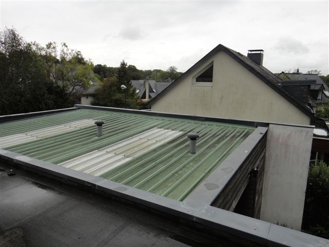

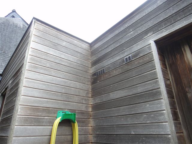

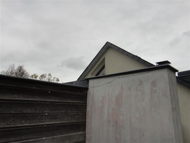

Messagepar roch » 10 Sep 2011 12:26
Merci pour cette nouvelle proposition.
Pour être plus clair, je vous fais visiter :)
l'antenne devra viser sur la gauche du pignon du voisin et l'emplacement auquel je pense est sur le mur en parpaing.
l'autre côté serait sans doute plus dégagé mais c'est un bardage bois qui nécessiterait un renfort important par une espèce de "platine" bois fixée sur les "chevrons" verticaux.
Alors vos avis : lambda ou panneau ?
Merci d'avance.
Cordialement.
Roch
DSC08935.JPG -->
DSC08936.JPG -->
DSC08937.JPG -->
