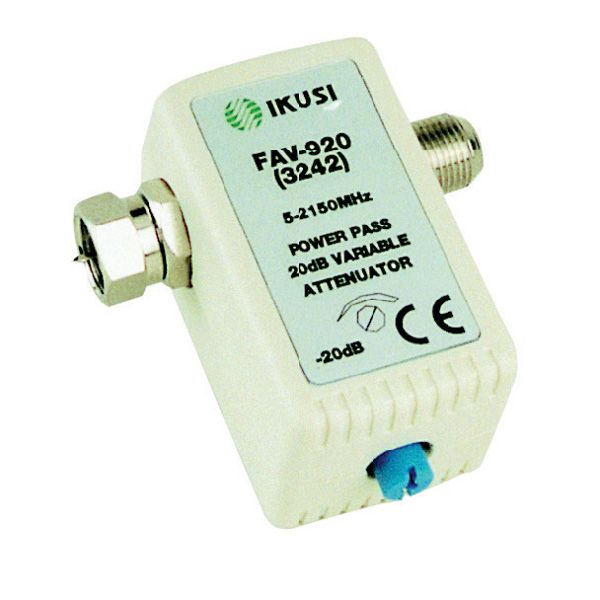

vidéo-33, j'ai commandé l'ikusi FAV-920.
pour l'installation :
vidéo-33 a écrit:* si le pré-ampli n'est pas saturé mais seulement le tuner du récepteur tu peux très bien ajouter en série
sur le câble antenne après l'alim en bas un atténuateur réglable

Re: pour une réception 3/5 et 8 prises TV ?
Messagepar roch » 15 Nov 2011 09:41
Mario78 a écrit: atténuateur DC pass
Mario78, l'IKUSI FAV_920 est "power pass", donc DC pass ?
http://www.2galli.fr/boutique/fiche_pro ... _fr&num=71
merci d'avance.
roch.
roch
Messages: 43
Inscription: 07 Sep 2011 15:29
Messagepar vidéo-33 » 15 Nov 2011 11:59
roch a écrit: l'IKUSI FAV_920 est "power pass", donc DC pass ?
OUI (c'est prévu à l'origine pour laisser passer le courant pour les LNB satellite)

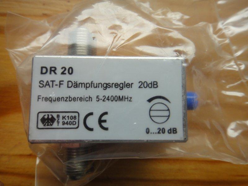

Messagepar roch » 16 Nov 2011 15:04
comme dit précédemment j'ai commandé :
http://www.2galli.fr/boutique/fiche_pro ... _fr&num=71" onclick="window.open(this.href);return false;
et je reçois, sans information préalable, un DR20 5-2400 MHz.
* connaissez-vous ce dernier (aucune précision sur le fabricant) ?
* "power / DC pass" ?
* vaut-il mieux demander l'exécution de la commande passée, donc de revenir à l'IKUSI, qui lui est bien précisé "power pass" ?
merci d'avance.
Cordialement.
roch.
